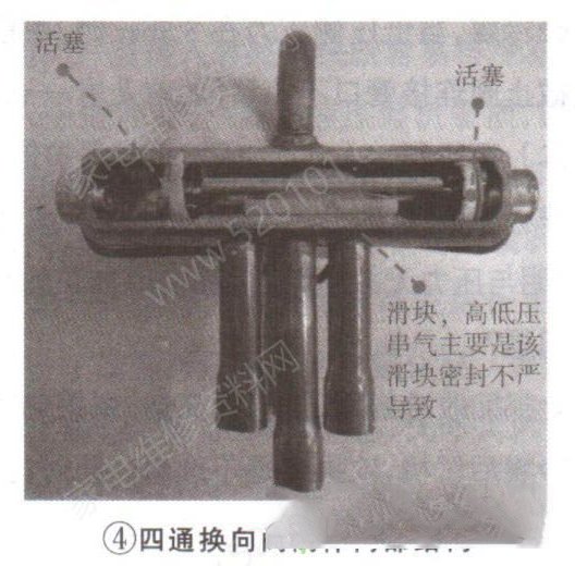

                四通换向阀串气,主要指阀芯(滑块)与壳体密封不严,导致高低压腔内有串气的情况。如果存在串气就会使高低压压力发生改变,即高压压力变低,而低压压力变高的现象。但须注意的是:串气时仍能够进行制冷/制热切换,与活塞卡死时仅能制冷或者制热是有区别的。如何判断空调存在串气现象呢?

        打开外机壳,运行5min后,用手摸四通换向阀的S管、E管口,是温的(如图3所示),而正常应该是凉的。多次对四通换向阀线圈上电/断电后,能听到切换的声音,但故障依旧,说明四通换向阀内部滑块密封材料存在老化现象,如图4所示。观察压缩机冷冻油,是透明的,闻着也无烧焦味,说明系统比较干净,由此判断故障确由四通换向阀质量变差导致。换用同规格知名品牌的四通换向阀后,故障排除。
         提示:更换四通换向阀时,须用湿布裹紧阀体,以避免焊接时高温导致阀体内部活塞、滑块等各橡胶件损坏,确保冷却有效降温,如图4所示。另外 ,钎焊的速度要尽量快,严禁长时间焊接,同时还要注意隔火隔热处理,以避免钎焊火焰灼伤周边器件,并且要充氢保护焊,以避免管路内产生氧化皮(长时间后氧化皮容易堵塞系统,给空调带来潜在故障)。
