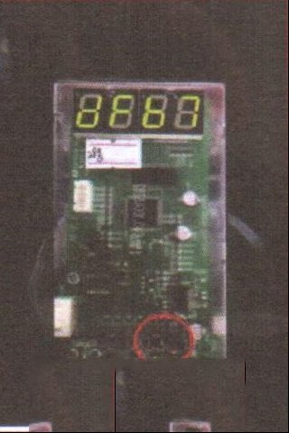

一台智米全直流变频空调,型号为KFR 35G/02ZM(M1),使用空调制热过程中,当室外机压缩机进入高频运转模式后,室外机会产生较强的共振声,用户认为此共振声为异响。解决方法:1.压缩机底脚增加减振胶垫。在底脚两侧各增加2个胶垫,操作完成后需保证室外机机身水平且稳固,如图1、图2所示。
        2.给室外机顶盖内侧增加隔音垫,如图3所示。
        3.使用写程工具升级室外机电控组件固件版本。另外,如果网点无写程工具,也可使用智米的室外电控组件,直接为用户进行更换。(需同时更换主板和散热片(料号:E55KFRIPCB1U7与E48KFR11001U7 )。
              写程操作流程:
              (1)工具:写程专用工具、USB连接线、移动电源、螺丝刀。
              (2)工具与USB和电源线连接方式,如图4所示。
              (3)将空调机器断电,打开室外机顶盖,取下电控盒盖,将工装连接线(4位端子)插入电路板位号XSO00插座,如图5所示。
               按下工装按钮,约5s即可写程完毕,工装上的数显值为“DFB7”,写程完毕,如图6所示。
