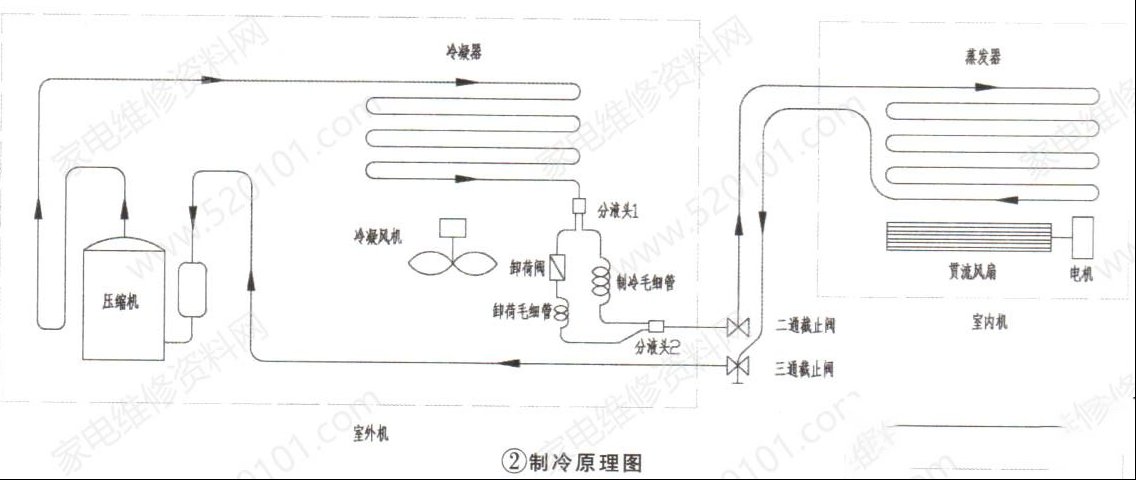

        2.工作原理
        155303rvj9ld922vbdyymm.jpg         空调正常工作原理:制冷原理如图2所示,空调工作时,压缩机吸入的低温低压气态冷媒经压缩机做工排出高温高压气态冷媒,进入到冷凝器,通过外风机强迫空气与翅片进行热交换,从而使气态冷媒冷凝为液态冷媒。正常情况下,R22冷媒空调运行时高压侧压力为1.6MPa~2.2MPa,此时从分液头1出口至卸荷阀这路由于未达到2.3MPa,所以卸荷阀处于截止状态(也就是此路不通),全部的冷媒只能从制冷毛细管节流流过,后经二通截止阀进入蒸发器,通过贯流风扇运转强迫蒸发器与房间空气热交换,使蒸发器吸收房间热量汽化蒸发从而形成制冷。
               空调异常泄荷原理:当空调因制冷毛细管堵塞外风机不转、 翅片严重脏堵或冷媒充注严重超标时,如果此时又未达到过载保护器过电流过热保护值,或者此过载保护器触头粘连,这时就容易烧毁压缩机,甚至还会因过热、过流的情况存在火灾隐患等,因此厂家为了避免此故障的扩大化影响,在制冷系统中采用与制冷毛细管并接卸荷阀的做法,高压侧旦达到2.3MPa就会使卸荷阀由关闭变为导通,这样就可以把高压侧压力通过卸荷阀泄荷毛细管(此毛细管管径比制冷毛细管大)加强其疏泄能力,避免高压压力过高,而保护系统与压缩机。

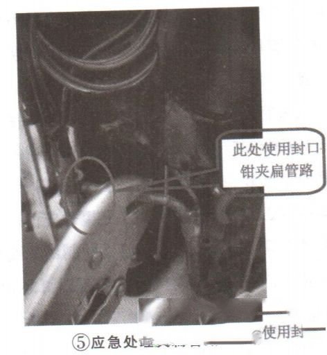

               由于本地没法购置此卸荷阀,征得用户同意后采用切断其卸荷管路的做法,使用封口钳在分液头1后夹扁管路(如图5所示),不让冷媒从此通过,这样几乎所有的冷媒都从制冷毛细管通过,从而使节流降压符合空调标准工况要求,高低压比正常,实测内机蒸发器的蒸发温度为7C左右,制冷效果改善立竿见影。
               提示:在应急情况下,切断卸荷阀管路没有问题,但是一旦制冷系统毛细管有堵塞,如压缩机的过载保护器灵敏度不够或者失效时,这样就会给压缩机带来长期的高低压最大差值,严重影响压缩机的寿命,如有条件建议还是要更换卸荷阀或者添加过滤器。
