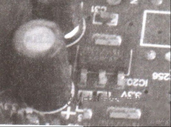

发表于 2023-7-6 16:03:57 | 显示全部楼层 |阅读模式
一块美的变频空调外机主板(板号:KFR - 26W/BP3-180(311-279 -391).D.13.WP2-1V1.7]),开机后显示P40代码,空调不制冷。将主板分别与检测仪、电源电抗、压缩机、风扇电机连接好,上电试机,风扇电机运转,但压缩机不运转,约1min后屏显P40代码。查询该机故障代码表,"P40"表示主芯片与驱动芯片通讯异常。测量电源电路各个输出电压,发现三端低压差稳压器IC20输出电压为1.634V,低于正常值1.8V,怀疑IC20性能不良,换上同型号稳压器,如图1所示。上电试机,故障排除。
