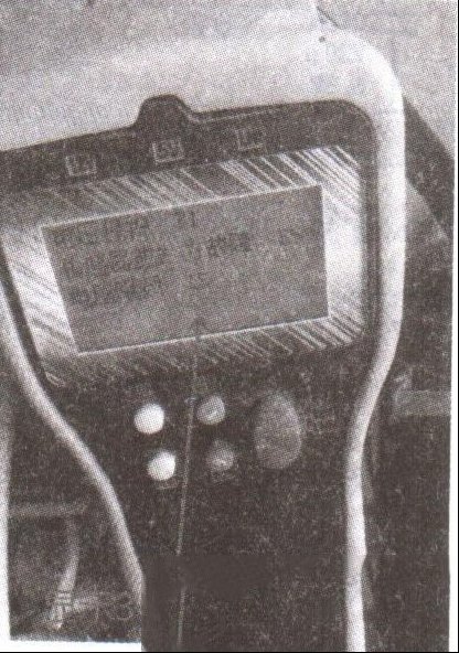

一块美的3P变频空调外机主板,上电后检测仪显示P1、E5、L5故障代码,如图1所示,并且主板上红灯快速闪烁。上电开机,测量主板上的5V、12V、18V、3.3V、1.8V电压均正常。查询故障代码含义:P1表示电压保护,E5表示传感器与存储器(EEPROM)异常故障,L5表示电压限频。首先检查电压保护电路,没有发现异常;接着检查传感器也正常。转身检查存储器电路,发现与CPU相连的存储器( 24LC08 )的供电、时钟电压均正常,但数据电压不正常。经查,存储器数据端的上拉电阻R42(100Ω)断路。找一个0603规格的100Ω贴片电阻换上,通电试机,故障代码消失,故障排除。
