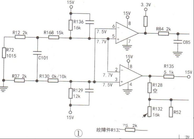

一块美的变频空调室外机KFR-26W/BP3-180(311-279-391 ).D.13.WP2-1[1.3]主板,上电后检测仪上显示“P1”、“P30"故障代码。分析检修:查阅资料得知,此故障代码表示PFC电路异常。测量PFC电路中的IC22(LM2903 )⑤~⑧脚电压,分别为7.7V、7.8V、0V和15V。对照正常值,发现⑤脚电压异常(正常值为3.3V)。断电后清除PFC电路元件上覆盖的胶后试机,故障依旧。测量IC22外围电阻,如图1所示,发现R132( 16kΩ )的阻值减小到384Ω。更换R132后试机,故障排除。
