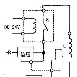

                反复研究电路后才发现,车载型CRT彩电与普通CRT彩电有一定区别,最根本的区别就在于供电方式的不同。车载CRT彩电采用的是直流供电方式,因此其自动消磁系统的工作原理与设计方式也与普通彩电不同。车载CRT彩电用电容器C取代了PTC消磁热敏电阻,并与消磁线圈L串联,构成由继电器J起控制作用的自动消磁电路(见图1)。车载CRT彩电的消磁方式从交流改为直流,消磁过程也从开机消磁变更为关机消磁。
                车载CRT彩电的自动消磁原理如下:开机时,直流主电源+B通过倍压整流电路产生DC300V以上的消磁专用电压,为消磁电容C充电,DC24V电源同时开始给继电J供电,使J的常闭触点K分离。由于消磁电容C缺少有效的放电回路,因此消磁系统不工作。车载CRT彩电关机时,继电器J失去DC24V供电,其触点K复位闭合,已充足了电的消磁电容器C通过触点K与消磁线圈L构成放电回路,实现LC振荡,L中有电流通过,产生初始强磁场,开始实行消磁。且由于处于已关机状态,电容C无后续能量的补充,减幅振荡使L中的消磁电流逐渐衰减至零,自动完成消磁。
                了解了车载CRT彩电消磁原理的特殊性后,就能避免盲目检修。查消磁线圈L与消磁电容C均完好。查继电器J,发现J的触点K接触电阻已变得很大(10k2),毫无疑问,内阻增大降低了LC电路初始振荡的电流幅度,产生的磁场减弱。经查主要是触点K有灰尘,清除后CRT彩电的自动消磁功能彻底恢复正常。
