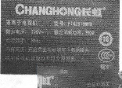

等离子电视板级维修很困难,但换板维修技术应该掌握,本文以长虹PT42618NHD( P06 )型平板电视为例(标识如图1所示),谈谈笔者的维修过程,希望对广大同行有所帮助。

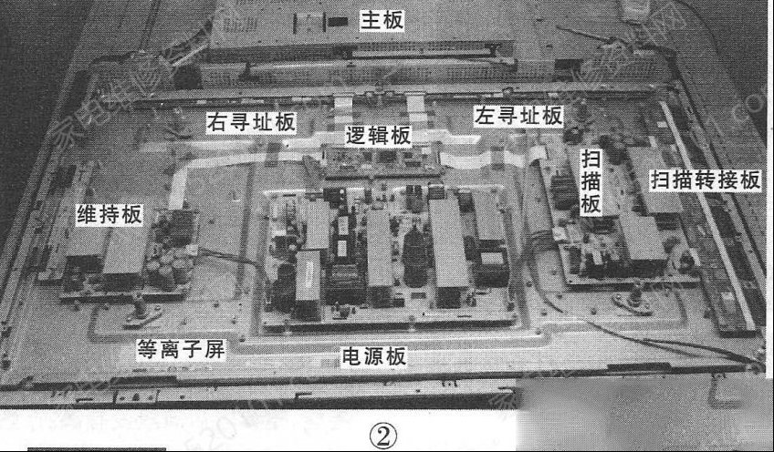

               长虹PT42618NHD(PO6)等离子电视是长虹PS20A机芯产品,由等离子屏(三星S42AX-YD05)、电源板(LJ92-01555A)、扫描板(LJ-01483A)、扫描转接板(LJ92-01484A)、 维持板(LJ92 -01482A)、逻辑板(L92一01485A)、左寻址板(YJ92-01486A)、右寻址板(LJ92-01487A )和主板(JUC6.690.00018856 )组成,如图2所示。

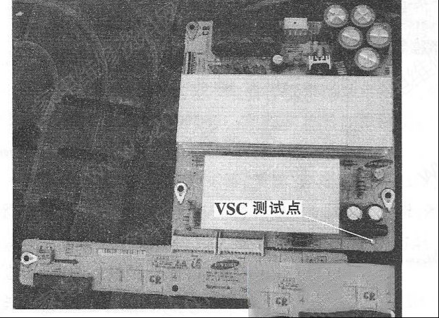

        1.判断电源板是否正常
                 当通过眼睛不能确定电源板是否存在问题时,拆下电源板让它单独工作并进行测试,把10针插座CN8002的②vs脚与5V 10脚短接,即vs接高电平,把11针插座CN8003的⑧PS脚与⑨地脚短接,即PS接低电平,在207V电压输出VS端接200W灯泡做假负载。通电若灯亮,各组电压输出正常,则电源板是好的,相反则表示电源板有故障,如图3所示。
       注意:当灯泡亮,但10针插座CN8004无12V输出时,电源板也可能是好的,因为低压形成电路会因无负载而出现保护状态。

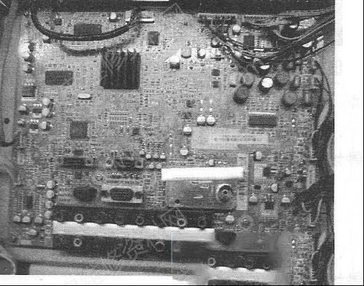

2.判断主板是否有故障
        强制让电源板工作,把主板拆离,短接逻辑板上4针插座CN2007的③脚和④脚,让逻辑板工作在输出自检信号状态。屏自检试机,若正常,则主板坏,否则主板是好的,主板如图4所示(主板PBC:JUC7.820.0006947; PBA:JUC6.690.00018856 )。

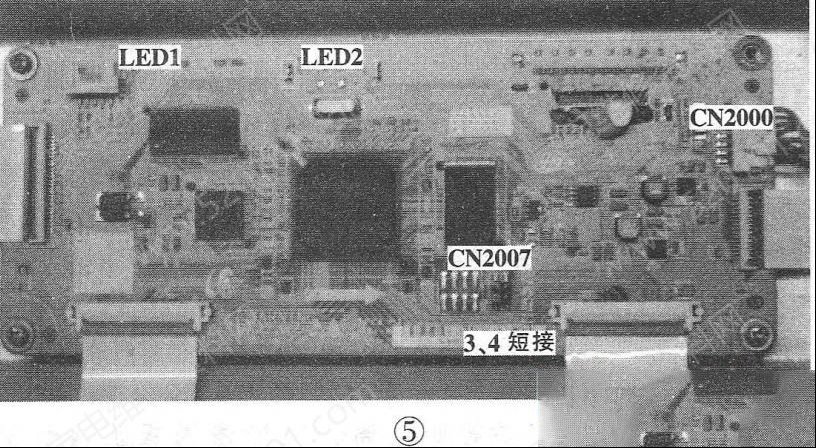

3.逻辑板好坏的判断
        电源板上的CN8002与逻辑板上的CN2000连接,给逻辑板加上电。短接CN2007的③、④脚,让逻辑板工作在屏自检状态。如果逻辑板上的LED1和LED2同时亮,然后LED1熄灭,LED2进入闪亮状态,说明逻辑板正常,否则需更换逻辑板,如图5所示。

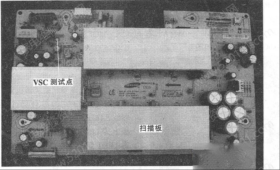

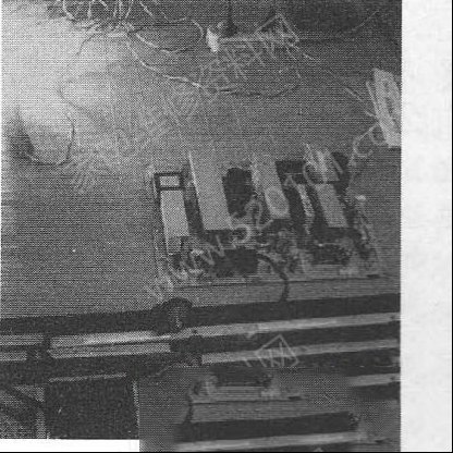

        采用数字表二极管挡对板上大功率场效应管Q5000、Q5001、Q5005、Q5006、Q5017和维持板上大功率MOSFET管Q4005、Q4006测量,若发现短路,则该板损坏。一般情况下,这样就能判定,也可以通电测量,但扫描板和维持板不能单'独通电测试,要一起装上通电,否则会人为损坏。主要测量Vs、Vsc、Va、Ve,如图6所示。
        如果测得Vs、Vsc、Va电压正常,或者Vs、Ve电压正常,则表示维持板是好的。图6上所标注的电压值,都是对公共地而言,而不是对扫描板的浮地,如图7、8所示。
