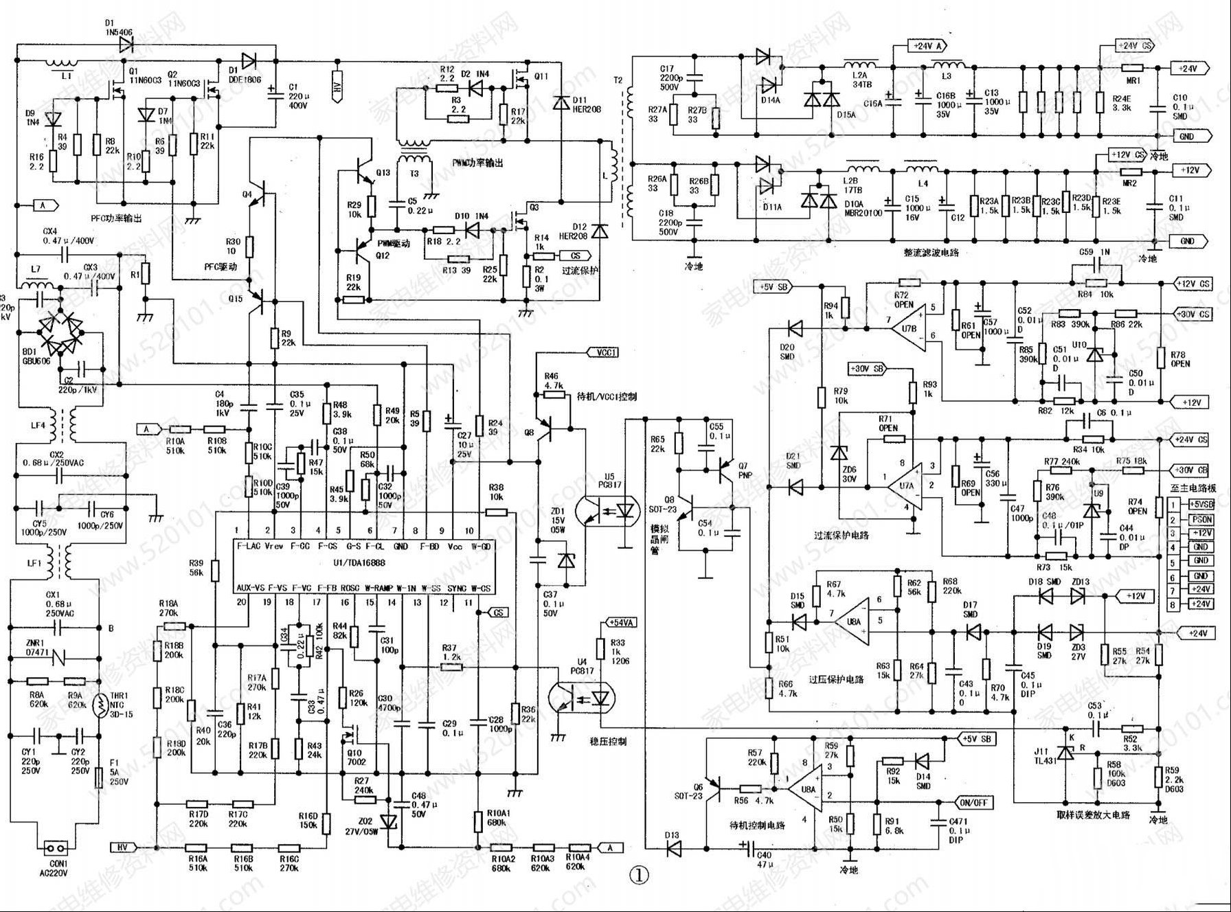

盛泰STA200TV( 34003164电源板发生故障,将造成液晶电视无电源或电源电压不稳定等,引发“黑屏幕”等故障。检修时,可根据保险丝是否烧断、测量开关电源输出电压和电源电路关键点电压的方法,判断故障部位。盛泰电源板电路原理图见图1。
        154801bkqt941or9fu1pgn.jpg 一、检修思路及判断故障部位步骤
