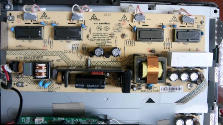

接修一台康佳LC26ES30型液晶彩电,开机红灯亮,但不能正常工作。拆开机壳,发现电源与逆变器合在一块板上,拆下该板,开关电源输出标识为14.5V。 先在14.5V上接上一只25V直流电压表,发现开机后14.5V基本正常,但等一段时间,启动逆变器时14.5V电压下跌较多,很快即保护。先代换IC N951(KA431),无效;再拆下光耦N950(PC817 )测量,发现性能变差,换新后试机,启动逆变器时14.5V电压稳定,机器恢复正常。
