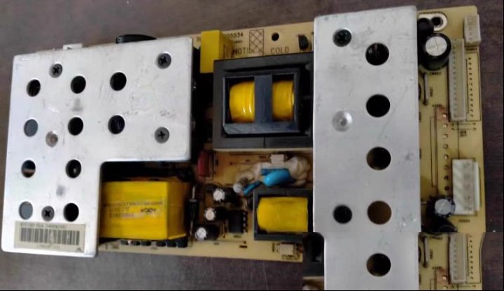

接修一台康佳LC32D530型液晶彩电,雷击后三无。拆下电源板,细心观看未发现雷击烧断的痕迹。用万用表测也未发现明显短路及开路。电路板上有大开关变压器TW901,其输出+24V及+12V电压;小开关变压器TB901输出+5V。通电试板,测得CF901大滤波电解电容有320V电压,但各输出口均无电压输出,断电后仍可保持较长时间,于是用电烙铁放掉储电。
               由于没有图纸,根据修CRT彩电电源的经验,对于雷击的电源板,先从光耦查起,测得编号NW950、NB950两只光耦均正常, N950光耦有短路现象。找一只PC817换上,再查UW951、NB902两只AZ431基准IC,未发现异常。再通电试机,测得5V已正常,按待机键时红灯变绿灯后可见光栅,插上有线电视信号,图声正常。
