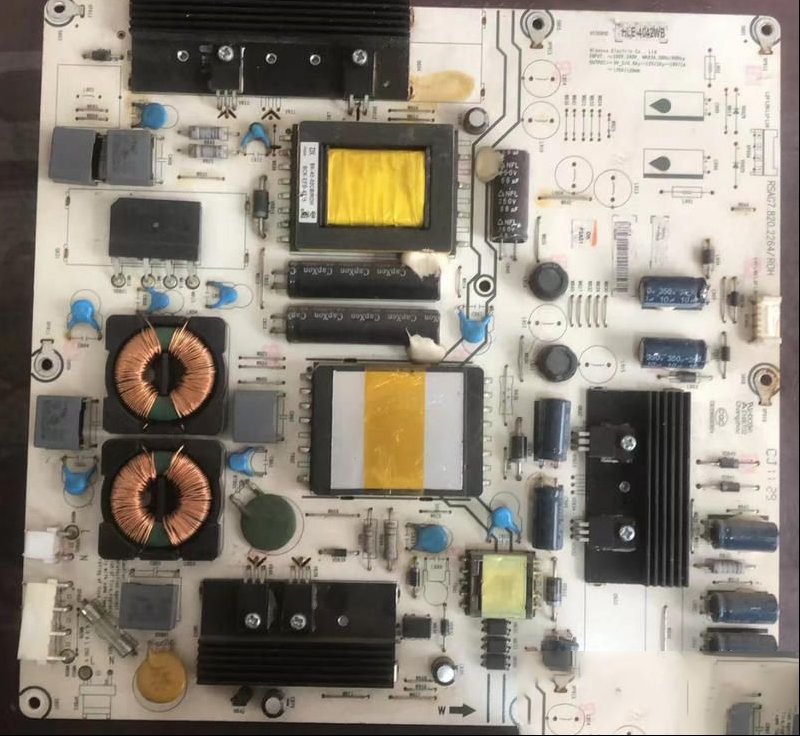

接修一台海信LED42K01P液晶电视,电源板号是RSAG7.820.2264,主板板号是RSAG7.820.4304,故障现象通电蓝灯亮不能二次开机,用户描述放着不动一个小时左右有时能自动开机,拆机测C812两端电压364V说明PFC电路工作不正常,5V输出正常,12V输出没有,目测主板U6等等元件被动过,说明以前可能有类似故障修过;拔掉主板那一端排线,短接XP901 11 12脚,通电测N810 NCP33262第8脚17V,基本正常,算了像我这种没耐心的维修工还是直接下刀吧,取下R826,在线测R827和R828阻值都比实际小2K左右,全部取下刮胶再用洗板水洗干净全部装回,通电再测C812两端电压410V已经正常了,测12V也有了,断电插上主板开机听到开机音乐,维修结果。
