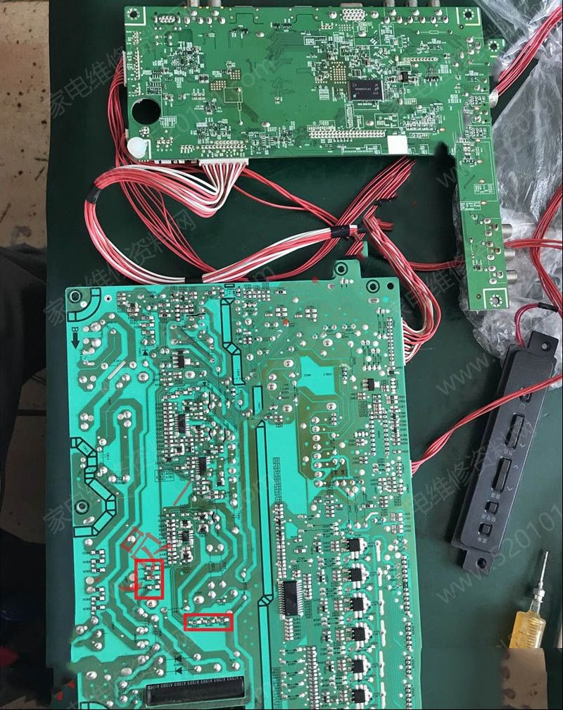

接修一台海信LED46K310X3D液晶电视,故障现象:通电蓝色指示灯亮,无法二次开机,正常应该是蓝灯亮,然后红灯闪烁后屏幕亮开机,电源板号是RSAG7.820.4849/ROH,开盖通电测XP801 无12V 和16V,C829只有300V,说明PFC没有工作,继续测N842供电16V正常,取下R838、R848、R859除胶清洗故障依旧,取下R844、R853、R864除胶清洗故障依旧,把故障范围扩大到主板待机电路V14及周边无果,感觉走了弯路,继续回来修PFC升压电路,取下R838和R864在路测R848、R859、R853、R844都正常,再测取下来的R864也正常,测到R838时万用表显示1012,而其他几颗1004误差都非常小,直接把R838和R817对换开机PFC终于工作了,C829上已经有380V左右电压,电源指示灯闪烁,反复开机都正常,找一颗105换下R817结果工作。

R838测得1012,也就是标称10K ;你R838和R817对调,然后又拿105换下R817(也就是1M),能正常工作?用点心吧!!
