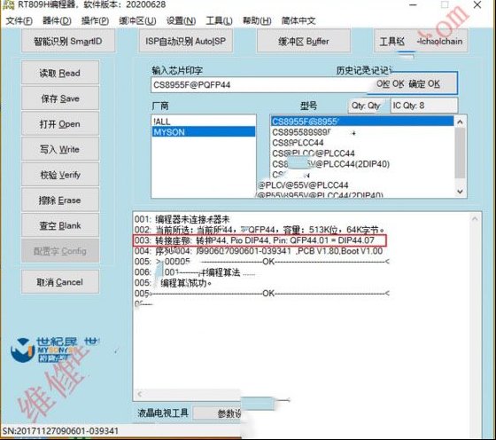

接修一台海信LED55T18GP,配三星屏LTA550HF03,此故障很容易让人误判断是逻辑板引起的画面异常,实际上是主板RSAG7.820.1914 N8 CS8955F数据损坏引起的,用编程器重写数据取即可,但需要用到QFP44转DIP44的转接座,这个座子可不便宜,如果平时接修此机不多建议换板或者买带数据的CS8955F芯片更换。
               输入芯片型号CS8955F选择,用QFP44转DIP44的转接座,而且QFP44转接座的1脚要与DIP44插座的7脚相通。
