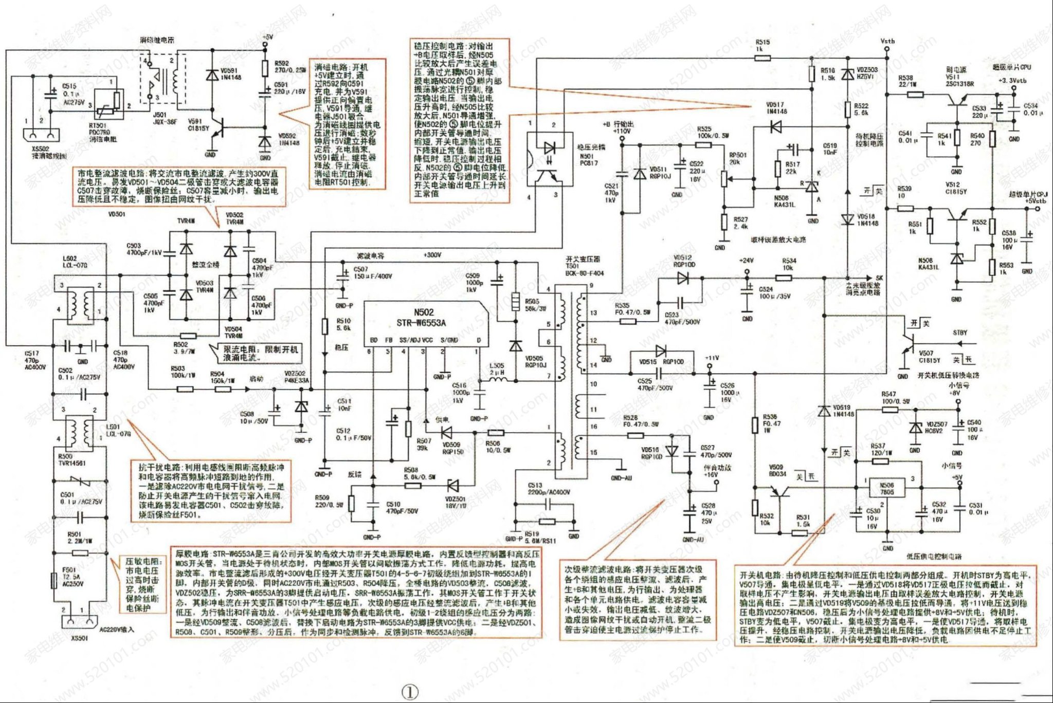

海信UOC-TOP机芯超级彩电,是海信开发的新型下乡彩电,总线系统微处理器和小信号处理电路采用TDA11105PS,伴音功放电路采用TFA9800J,场输出电路采用CD78040。适用机型:海信TC21R08、TC21R88N等超级彩电。
        一、开关电源简介
        海信TDA11105PS(UOC-TOP )超级机芯开关电源工作原理速修图解见图1所示,采用厚膜电路STR-W6553A(N502)组成的并联型开关电源,为行输出电路提供110V的+B电压,为小信号处理电路提供受控的+8V.+5V电压,为伴音功放电路提供+16V电压。副电源稳压电路V511、V512供电取自主电源+11V电压,稳压后为控制系统提供+3.3Vstb和+5Vstb电压。待机采用降低主电源输出电压和切断小信号处理电路供电的方式。开机时开关电源输出电压由取样误差放大电路N505、光耦N501组成的稳压电路对厚膜电路STR-W6653A的⑤脚内部振荡脉冲宽度进行控制,开关电源输出高电压,其中+B电压约为+110V;
       待机时开关电源输出电压由V507待机降压电路控制,将取样电压提高,经稳压电路控制后将STR-W6653A的⑤脚电压提高,开关电源输出电压降低,负载电路因供电不足而停止工作。同时低压供电控制电路的V509截止,切断超级单片和小信号处理电路的+8V、+5V供电。
                STR-W6553A是新型开关电源厚膜电路,内含稳压控制电路和大功率场效应管,具有过压、过流、过载保护功能。STR-W6553A引脚功能和维修参考数据见表1所示,需要说明的是该系列厚膜电路为7个引脚,其中②脚为空脚,增强①、③脚之间的绝缘与耐压。图1资料②脚不计,将③脚作为②脚依次排列,这样计数只有6个引脚。
        二、开关电源维修
               1.开机三无,指示灯不亮。
                开机后三无,指示灯不亮,多为主电源未工作,先查保险丝F501是否烧断,如果烧断,说明开关电源存在严重短路故障。一是抗干扰电路电容器C501、C502、C517、C518击穿短路,二是整流滤波电路的二极管VD501~VD504或电容器C503~C506击穿短路,三是厚膜电路STR-W6553A内部场效应开关管击穿短路。如果发现厚膜电路STR-W6553A内部场效应开关管击穿,应注意对尖峰脉冲吸收电路VD505、R505,C509、C516和稳压电路N501、N505元件的检测,避免.上述元件损坏引起二次击穿厚膜电路。
                如果保险丝F501 完好,一是查STR-W6553A的①脚300V供电电压,若无300V电压多为市电输入电路发生开路故障,常见为大功率电阻R502烧断;若300V电压仅为250V左右则是大滤波电容器C507失效;二是检测STR-W6553A的③脚启动、VCC供电电压,无启动电压检查启动电阻R503、R504,③脚电压低于正常值则是③脚外部的滤波电容器C508失效或限流电阻R506阻值变大;三是查STR-W6553A外围电路元件是否正常。
                2.开机三无,指示灯亮。
               指示灯亮,开关电源输出电压为正常时的二分之一左右,则是开关电源处于待机状态。如果STBY电压为开机高电平,则检查待机控制电路V517、VD518、VD517、R522、VDZ503。如果STBY电压为待机低电平,多为控制系统保护电路启动,不属于开关电源故障。
        输出电压过高或过低,主要是稳压电路引起的,一是取样分压电阻R525~R527.RP501阻值改变,二是误差放大电路N505或光耦N501内部损坏、漏电、开路。
        3.开机后,自动关机。如果开关电源开机时有电压输出,然后自动关机停止工作,指示灯同时熄灭,开关电源无电压输出,多为开关电源初级以厚膜电路为核心的保护电路启动所致; -是查次级整流滤波电路和负载电路是否发生短路故障,特别是行输出电路是否发生短路击穿故障;STR-W6553A的③脚内设过压和欠压保护电路,当STR-W6553A的③脚电压超过27.TV时,内部过压保护电路启动,主要检查稳压电路;当STR-W6553A的③脚电压低于9.7V时,内部欠压保护电路启动,主要检测③脚外部的vCC整流滤波电路。
        维修时将+110V输出主要负载电路行输出电路断开,接假负载,将STBY引脚通过1kΩ~5kΩ电阻接+5VSTB,人为为开关机控制电路送去开机高电平,测量开关电源输出电压和关键点电压,判断故障范围。
