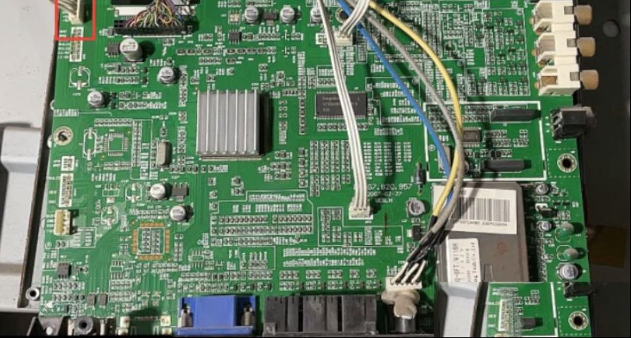

接修一台海信TLM4007U液晶电视,该机是MST9机芯,开机,自动搜索后仅收20余套节目,而本地实际可收视频道为58套节目,初步判定故障在高频头上。开机,实测高频头供电5V,AGC电压3.8V,SDA电压4.0V,SCL电压4.0V,均正常;测至调谐端却只有12V,可判定收台少的原因是调谐电压过低。检查调谐电压的升压电路,发现用于振荡的三极管Q21严重炸裂,直接用2SC1815代换后,测调谐电压恢复至32V,重新搜台,故障排除。
