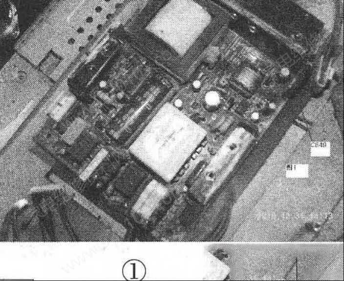

                打开后盖,仔细检查,发现本机电源板的型号为5800-PLCD26-00-10C,为创维32英寸LCD通用电源板。根据以往经验分析,此类通电一段时间即能工作的故障多为电解电容不良,仔细检查主电源滤波电容未发现有鼓包漏液的现象,当检查到电容C649时发现此电容顶部有鼓起现象(如图1所示),结合周边实物判断此电容应为待机5V滤波电容,此电容有故障正好印证指示灯不亮的现象。拆下C649用电容表测量发现标称值为680uF/10V的电容,实际测量只有约300uF,用一只1000uF/16V电容更换后试机故障排除。

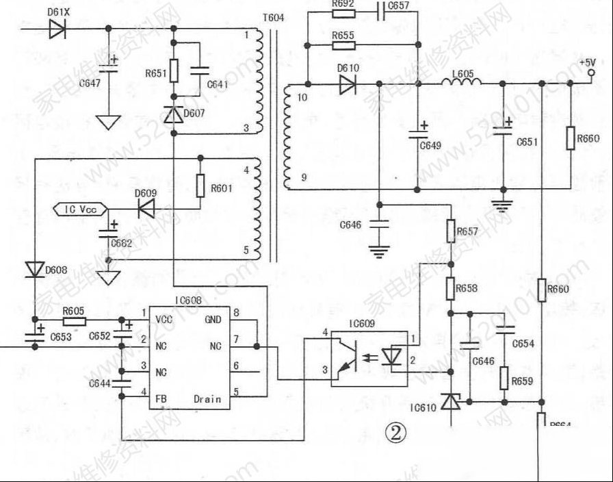

        小结:本机待机5V供电电源电路图如图2所示,图中待机控制芯片IC608型号为NCP1014。后本人又多次修理过此类电源,发现电容C649不良为此类电源的通病,分析故障原因一是电容C649离散热片较近,二是彩电长期处于待机状态,使C649提前进入老化状态。
       液晶彩电使用3~4年,电源板中的滤波电容很容易老化变质,通过目测观察很容易发现。此外尽量提醒用户不要长期使用遥控待机状态,以防元件老化变质。
