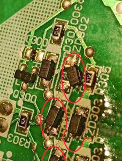

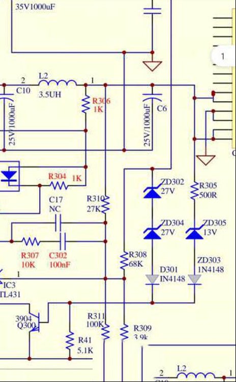

接修一台创维液晶电视,采用的是168P-L3N011-00电源板,测量电源板12V跳动,开机刹间12V很好,故障应该在电源板,短接IC2的1-2脚开机12V很稳定测量24V电压为35V,过高,看图纸24V有过压保护器电路,检查发现ZD304漏电,原装丝印6D1,查资料是56V 图纸上是27V稳压管,于是用丝印WQ 30V稳压管代换,试机1小时稳定,故障排除。
