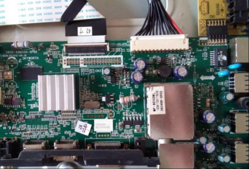

接修一台创维39E6HR液晶电视(8M50机芯),故障表现为绿灯亮不开机,刚开始以为式数据坏了,换存储器正常了。但是放个了三个小时再通电开机,又变绿灯不开机了。后请教同行说式通病U1 1482毛病,换1482看了时间不长,又出毛病了。后又加了一个62K电阻,开机不卡,故障彻底修复。
