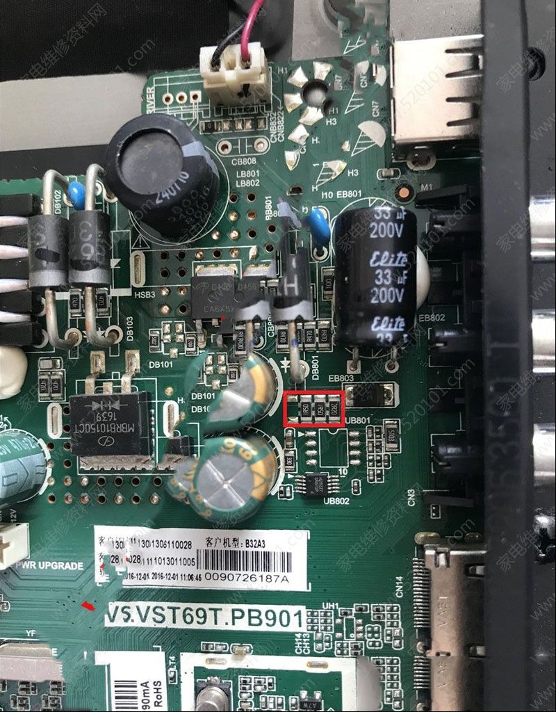

海尔B32A3主板更换灯条高压技改方法
1633
60
3万
33018
发表于 2023-7-6 15:50:06 | 显示全部楼层 |阅读模式
海尔液晶电视采用B32A3主板的机型,在更换背光灯条后,为了延长灯条的寿命,如下图所示,取掉红框内一到两粒1R50电阻就可以了。
