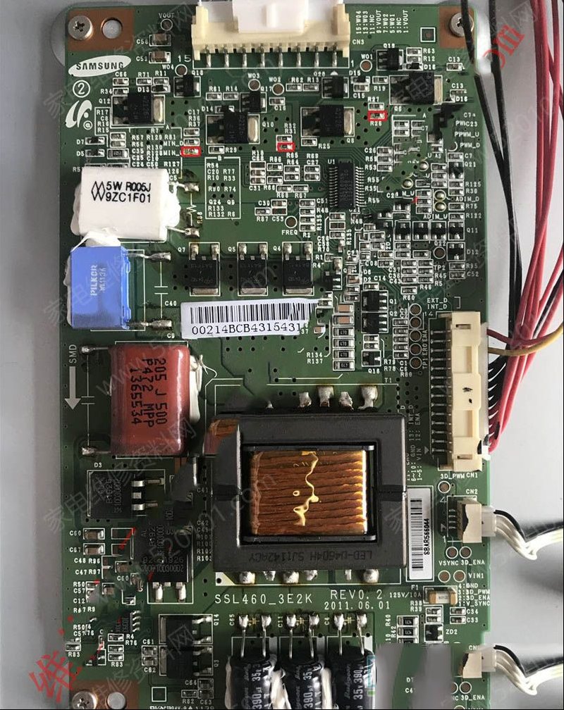

海尔LE48A710K液晶电视更换背光灯条降低电流技改方法
109
3946
3946
发表于 2023-7-6 15:50:04 | 显示全部楼层 |阅读模式
关于海尔LE48A710K液晶电视更换LED背光灯条后,为了延长灯条的寿命,降低电流,如下图中标注的红圈所示,在驱动板上取掉R37、R31、R26、R21电阻即可。
