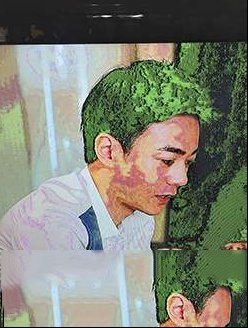

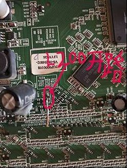

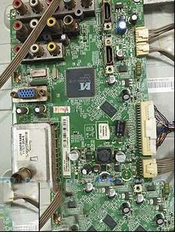

接修一台TCL L40F11液晶电视,故障表现式图像呈绿屏,如图1所示,拆机后检查换屏排线没有问题,换逻辑板A60MB4C2LV0.2故障依旧,后查出式主板L200开路导致的,用导线短接L200后电视完美修复。
