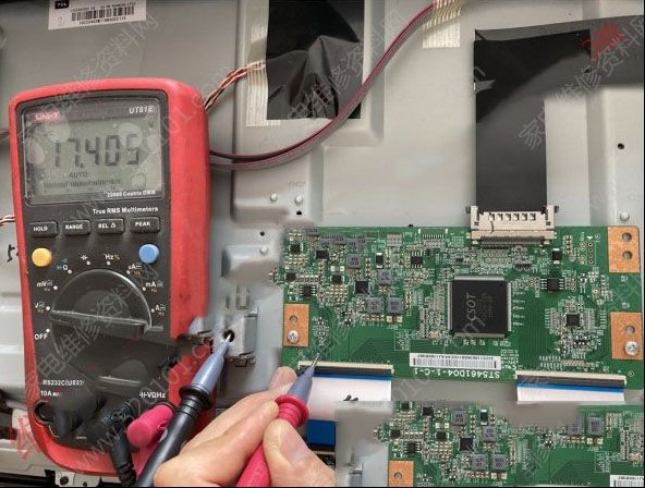

接修一台TCL D55A620U液晶电视,拆机测逻辑板VGH电压如下图,依次拔掉左右屏线电压不变,左右屏线全拔电压-80多V,几十秒后降到-5V多,取下IC6 FM25Q16备份数据,购入一个数据写入后测得VGH电压如下图,图像恢复正常。
