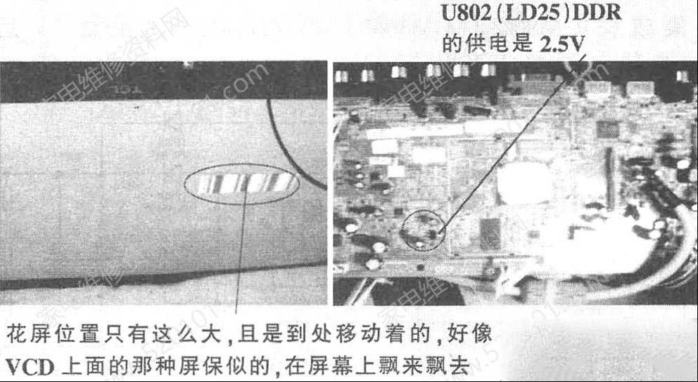

TCL L42E9FR(MS91A)液晶电视花屏的故障维修

接修一台TCL L42E9FR(MS91A)型液晶彩电,花屏。通电试机,将信号输入至另一台电视机上,无信号。测电源板输入的供电电压,正常;测量DDR供电三端稳压块U802,电压为1.8V,该机芯板的DDR供电应该是2.5V。拆下U802,清楚地看到上面标着LD25(2.5V)输入脚端是5V,测负载无短路,说明系该芯片损坏所致。找一只新的LD25装上试机,一切正常。
