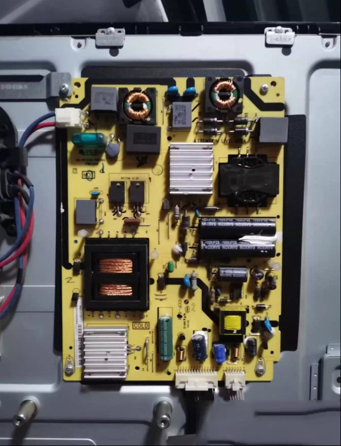

TCL液晶电视PWE3210电源板开机三无指示灯亮24V无输出

开机检测,发现3.3V待机电压正常。遥控开机测量主电源没有24V输出,开关机电路给PFC主控电路U301供电的VCC2电压以及给PWM主控电路U401供电的vCC1电压正常。接着测量PFC大滤波电容DE3/2两端的输出电压在395V左右,正常,由此可以判断问题在PWM主电源电路。测试QW3和QW4的电阻,没有发现异常。
               测量U401的各个引脚,发现U401的⑦脚电压异常。⑦脚是PFC电路的电压检查输入脚,通过R401~R404对395V的VBUS电压进行检测,正常时⑦脚电压大约为1.8V,而这台机器没有电压。于是测试⑦脚PFC电路电压取样电阻,发现R401开路,更换后开机测试,故障排除。
