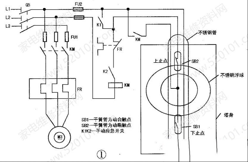

近几年,由于经济的发展生活水平的提高,许多农村都在改扩建集资的村庄,为村民做好事,改善饮水条件使群众用.上自来水而修建水塔。但是自动上水的方法比较多,这里给大家介绍一种简单易做又经久耐用的上水方法,原理如图1所示。
        154826gxebpe2ffmx1eefz.jpg        通过实验将干簧管SB1装于水塔的下水位(动合触点),将SB2装于水塔上水的上止点(动断触点),因为SB1和SB2要装在一个与磁无关的金属管内(不导磁),最后考虑装于直径22mm的薄壁不锈钢管内,焊好接线,做好绝缘,将SB1装于管下方200~300mm处,SB2至管下端的距离为水塔水位的总深度。不锈钢管的下端一定要做可靠的密封或焊死不得漏水,上端口也应用密封胶或沥青密封好(注意封口时切勿将引线的绝缘破坏了)。找工厂做一个环形中空的不锈钢球,内孔直径24mm,稍大于不锈钢管的外径,使球体套在不锈钢管上能上下自由滑动(球体的大小应视环形强力永久磁铁的大小,并且使球的浮力大于磁铁的重量而做,并保证环形磁铁放于球内不能活动且能够漂浮起来)。将空芯球体套于不锈钢管.上放进水塔内(钢管长度一定要大于水深500mm以上)。当水塔的水位下降至下止点时,浮球也随着滑至下止点,通过环形磁铁的磁力将SB1干簧管的舌簧触点吸合,接通水泵(也可通过中间继电器再去控制水泵的启动)。当塔内的水位上升至上止点时,不锈钢球也随着不锈钢管垂直上浮滑至上水位的上止点,通过球内磁铁的磁力吸开SB2干簧管的舌簧动断触点,切断水泵的控制电路,停止上水。从而通过浮球的上下滑动来接通和断开水泵控制电路,有效地控制了水塔的上水过程。
      如果没有条件,可用PVC电线管替代不锈钢管,浮球可用一厚木板刷上蜡或用泡沫塑料板中间打一略大于塑料管直径的圆孔,将环形磁铁放于上面来代替不锈钢管,这样可以节约一些资金。
