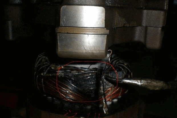

一、空调压缩机烧毁主要原因
1、空调压缩机频繁启动。如果空调器温度设置不当,制冷温度过低,制热温度过高,这时造成空调压缩机频繁开关机,将缩短空调压缩机寿命。
2、空调电源电压不稳定。电源电压过高或过低,都对空调压缩机电机有不良影响。长期运转使空调压缩机电机处于低效过热状态,造成绝缘不良,电机绕组烧毁。此外,三相电压或电流不平衡,也会造成电机损耗(铁损和铜损)增加,空调压缩机电机线圈温度过高,过热器保护不当,空调压缩机电机绝缘烧毁,导致空调电机线圈短路烧毁。
3、空调压缩机转动部件卡死。发生这种情况时,如果电机保护动作失灵,空调压缩机电机就可能过载烧毁。
4、空调压缩机启动接触器故障。接触器触点电阻过大或烧结,造成空调压缩机电机短路烧毁,或线路接触不良,启动电流大很容易烧毁空调压缩机。
5、空调铜管系统清洁度不够。 含有水份,水份也会导致空调压缩电机绝缘不良;水份和冷媒及冷冻油在系统中循环,经高温和低温等状态变化,会产生酸性物质,进而会破坏马达的绝缘层,时间一长工作空调压缩机电机就会烧毁。
6、空调压缩机烧毁后系统没有清理干净。 曾经有压缩机烧毁未清理系统,造成空调压缩机二次烧毁的案例,因此一定要把制冷系统清理彻底,空调压缩机电机烧毁时会有强酸产生并在系统中驻留。如没有处理干净,当新的空调压缩机电机运转后,残留酸性物质会腐蚀空调压缩机电机绝缘层,造成新空调压缩机烧毁。
7、空调压缩机冷却不良。回气温度太高或回气量偏低,使压缩机电机线圈冷却不足。对风冷热泵机组这种情况较多发生,而且回气温度过高也会导致排气温度过高,造成一系列空调压缩机问题出现。
8、空调压缩机回液。回液很容易引发液击事故。回液将稀释或冲刷掉滑动面的润滑油,加剧磨损。回液会稀释油池内的润滑油,含有大量液态制冷剂的润滑油粘度低,在摩擦面不能形成足够的油膜,导致运动件的快速磨损甚至卡死。
9、空调压缩高温烧毁。
空调压缩机高温过热烧毁并不少见,常见故障表现为:
  • 排气或顶部温度过高;
  • 压机腔体温度过高;
  • 高压保护(系统出现堵塞时);
  • 电流保护或空开跳闸。
空调压缩机高温过热烧毁常见原因的有:
  • 制冷剂追加过少或制冷剂泄漏导致排回气温度过高。
  • 冷冻油泄露或者冷冻油品质问题。
  • 系统脏堵或冰堵导致排气或顶部温度过高。
  • 系统真空度不够,压缩机压缩空气,压比过大,温度过高。
  • 系统风道受阻回风不良、换热器脏造成冷凝压力高,排气温度持续上升。
  • 连接配管过长或管径用小,系统阻力增大,导致排气温度、压力升高。
二、避免压缩机烧毁建议
  • 铜管在安装前做好防尘防水处理,避免杂质和水分进入冷媒管路和压缩机。
  • 使用专用工具切割铜管(割刀),避免用钢锯或其他工具切割铜管时产生铜屑进入管路。
  • 管路焊接时使用氮气保护,避免产生焊渣和氧化皮进入冷媒管路。
  • 同一系统的室内机统一供电,避免部分内机直接掉电造成冷媒液击。
  • 多联机室内机不得用作机房空调,避免外机长期低负荷运行或频繁起停导致压缩机缺油。
  • 室内机出风格栅尺寸匹配,定期清洗滤网,避免因格栅尺寸较小或未对正安装阻碍出风,或滤网过脏导致风量减小,冷媒蒸发不完全。
  • 按标准计算冷媒追加量,使用电子秤追加,避免冷媒量过多或偏少导致的液击或冷媒温度过高。
  • 空调系统的电源电压和规范电源接线,避免因电源电压不稳定、三相电压不平衡、缺相等原因造成压缩机出现大电流。
