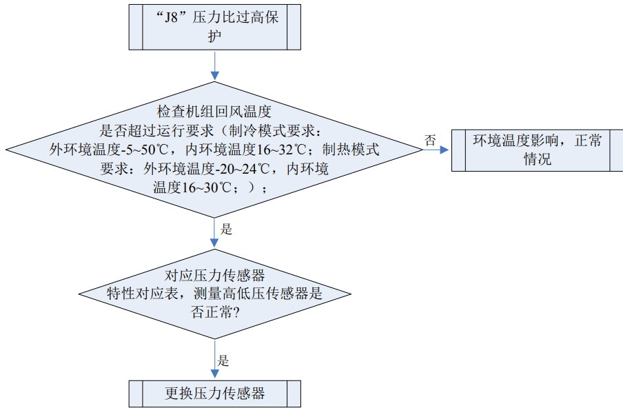

格力五六代多联机显示“J8”故障代码,是压力比过高保护
故障显示:室外机主板、室内机线控器、室内机接收灯板显示J8
故障判断条件和方法:
通过压力传感器检测系统的高低压,当启动运行后,系统高低压压力压力比大于8时,机组将保护停机。
可能原因:
1. 压力传感器异常;
2. 运行环境温度超出要求;
J8故障排查解决:
1、检查室外机组回风温度是否超过运行要求。
->制冷模式要求:外环境温度-5~50℃,内环境温度16~32°℃;制热模式要求:外环境温度-20~24℃,内环境温度16~30°℃; 如不是环境温度影响,正常情况。

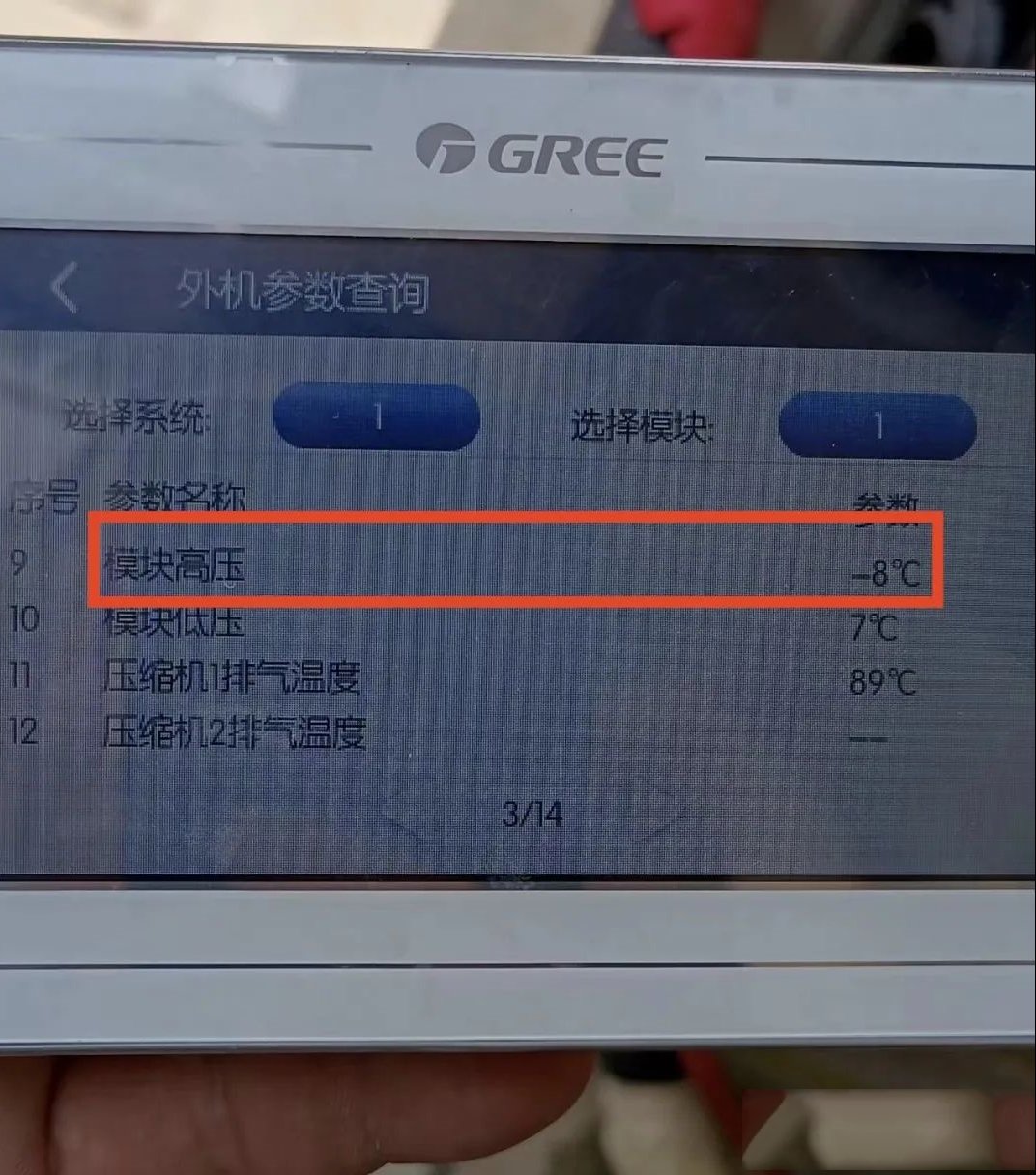

2、对应压力传感器特性对应表,测量高低压传感器是否正常。

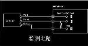

压力传感器检测电路中,一般黑色线为地线,接VH-3P的1孔;白色或绿色线为电压输出,接VH-3P的2孔:橙色线或红色线为电压输入,接VH-3P的3孔;输入电压为DC5+0.1V(厂家:森萨塔)或DC5上0.25V(厂家:鹭宫)输出电压为 DC0.5 4.5V; 如下检测电路图:
3、如果显示的压力异常,更换压力传感器。
