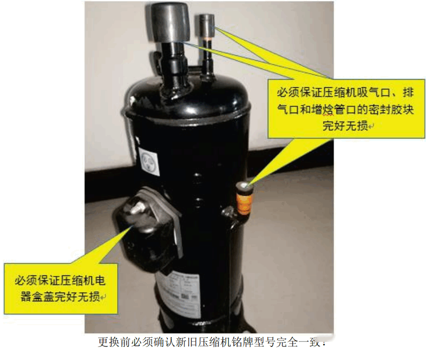

确保油分、汽分等元器件的密封橡胶块完好,如果在运输途中意外遗失,必须及时使用胶带等进行密封,以保证容器内干燥密闭。
确保压缩机润滑油的严格密封,日立压缩机润滑油使用的是牌号为 FVC68D的专用润滑油,具有较强的吸湿性,所以对于润滑油的密封有较高的要求。2)准备相关操作工具1)准备氮气,焊接过程中必须严格遵守充氮焊接规范,要保证氮气的充足,氮气压力建议在 2.0MPa 以上;2)准备焊条,除了准备普通规格的焊条外还需要准备含银 5%以上的专用焊条,用于焊接压缩机,因为压缩机吸排气口均为镀铜钢管,需要使用特殊焊条和相应焊料

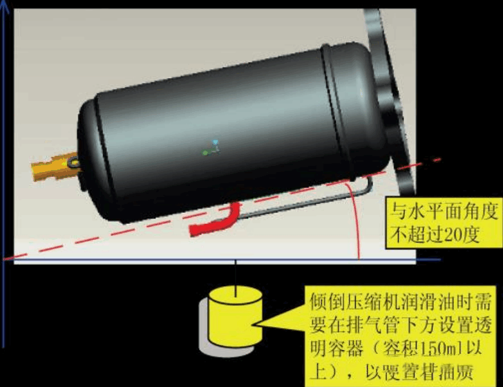

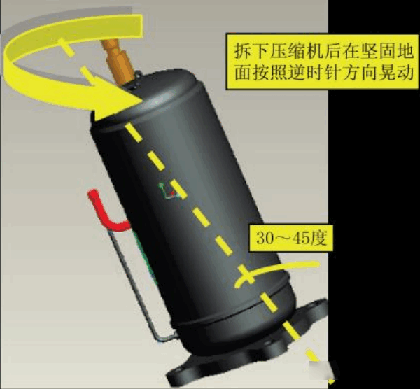

如何确认油质问题,步骤如下:①、拆下该压缩机后,将该压缩机在坚固地面晃动,晃动角度应在 30~45 度之间,保证沉积在压缩机底部的污染物能被倒出
②、将压缩机放置于高出水平地面的位置,从压缩机排气口倒油,倒油时要使用饮料瓶或其他透明容器储油,收集油量应大于 150ml。注意:压缩机轴向位置与水平面角度不应超过 20 度,同时注意防止压缩机坠落伤人。
③、将收集的压缩机润滑油放置于明亮处观察是否含有杂质和变色情况,同时注意压缩机润滑油的气味,正常润滑油没有明显刺激性气味。

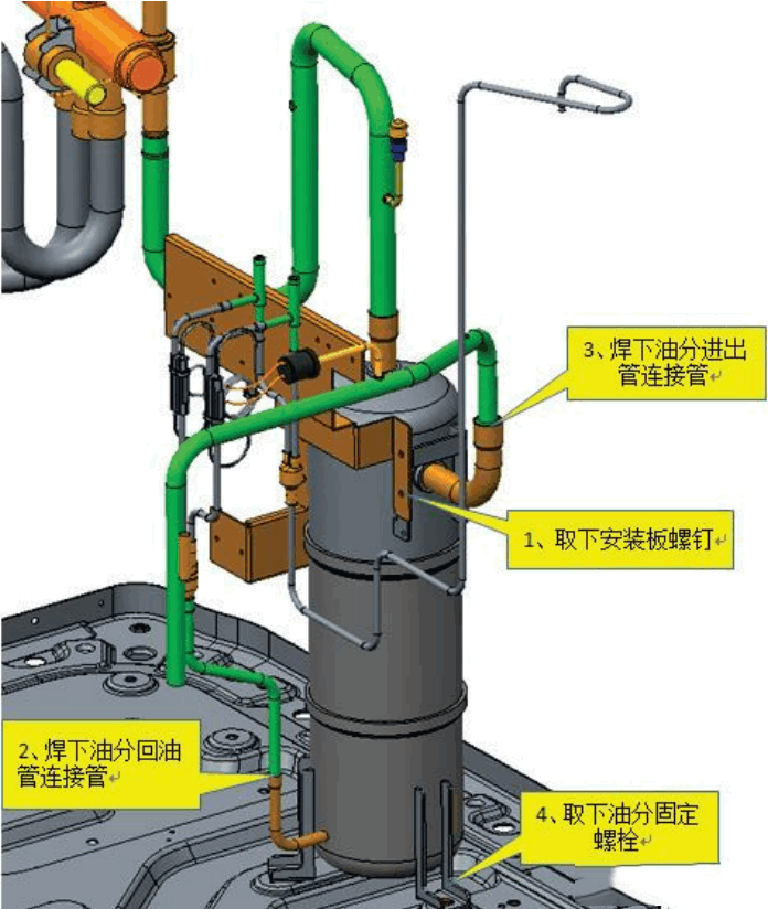

注意:确认需要更换的压缩机,要保证拆下的损坏压缩机及时用胶带等密封进出等管口,保证该压缩机现场的完好以便进行进一步分析工作;第七步:确认系统零部件系统油质污染时,需要确认机组的零部件情况,包含油分离器、气液分离器和储液罐情况。1)确认油分离器拆下油分离器,拆除步骤同步骤四中内容,倾倒油分离器,需用容器盛接,并密封保存,以供返厂检验。

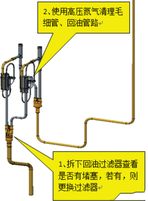

确认完需要更换的零部件之后,需要确认系统管路是否有异常,需要使用氮气对主管路吹洗外,同时要重点检测并清理油路系统。清理回油管管路
②确认液管过滤器
其他管路元件,请根据现场情况清理。清理管路之后如果不是即刻更换组件,需要使用胶带密封,防止空气内水分和杂质污染系统。第九步:更换压缩机更换压缩机时需要注意的具体事项:1)更换新的压缩机前除去密封橡胶块,将压缩机和对应的管路焊接。在焊接的过程中需要通入氮气。因为压缩机吸排气口等处均为镀铜钢管,需要使用含银至少 5%的焊料。焊接间隙应在 0.1~0.3mm,防止焊堵或者虚焊的情况发生。焊接过程中不要使管口过热。2)焊接完成管路系统后,需要使用专用垫脚和螺栓固定压缩机,保证压缩机运行时的稳定性。

更换压缩机前,需要先确认需要更换的压缩机和新压缩机型号必须一致更换后,必须保证压缩机的位置和接线正确,建议更换一台完成后再进行另一台压缩机的更换。警示:必须保证压缩机接线完全按照出厂时的接线情况,不同的压缩机控制不同,如果接线错误或者两台压缩机接反,可能会带来机组的损坏。第十步:检查/更换气液分离器

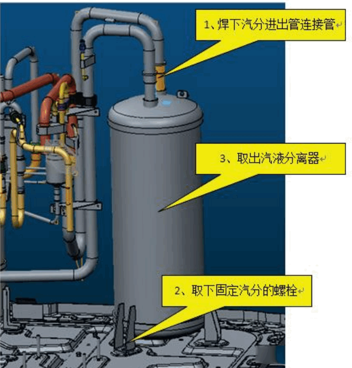

※注意:如果系统中有损坏的压缩机需要更换,必须同时更换气液分离器,以避免汽分内部出现的异常情况,影响到系统的安全可靠。将汽分放置与底盘合适位置,连接汽分进出管路,然后在汽分连接管路上连接氮气接口,可以根据现场情况选择连接氮气位置,可以使用旁通接口或者直接连接在进出汽分管路上,管路较大时可用胶带配合连接,需要保证氮气能够顺畅流经汽分。

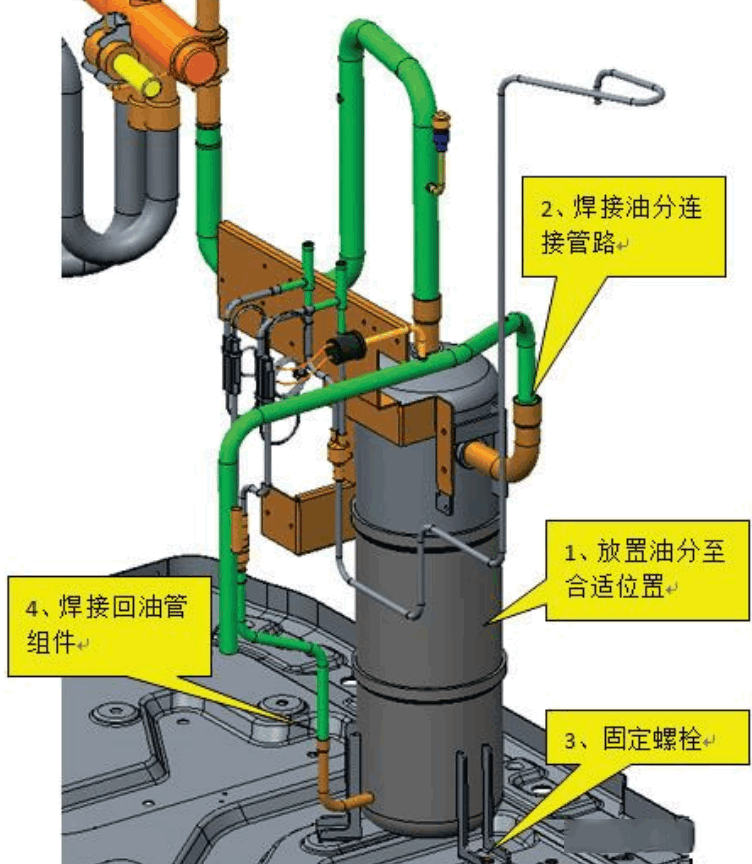

第十二步:检查/更换油分离器如果油分拆下检测后发现有杂质存在,需要更换油分离器。

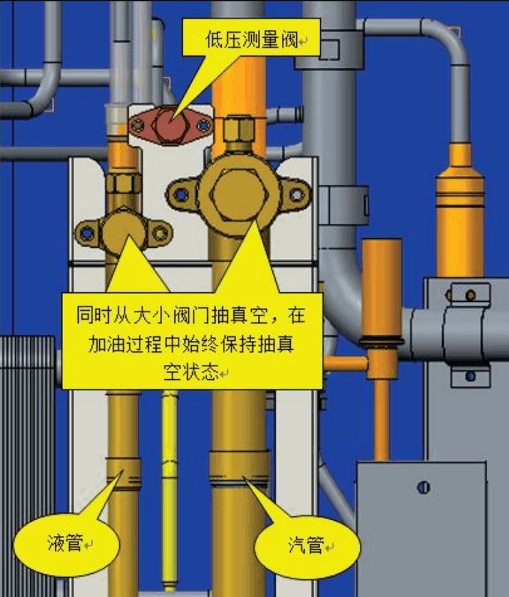

1)机组的使用的冷冻机油牌号为 FV68H,追加前确认牌号是否正确,严禁使用其他牌号冷冻机油。2)连接机组大小阀门,抽真空 30min 以上。3)使用橡胶管连接注油阀,打开盛放润滑油的容器,将润滑油倒入量杯中量取合适的追加量,如果量杯容量不能满足一次追加至合适油量,可分次追加,每次量取后记录油量,然后把橡胶管另一端深入量杯中润滑油内。4)继续抽真空,同时打开注油阀,利用大气压力将润滑油压入机组低压侧。5)需要分次追加时,先关闭注油阀,然后再量取润滑油追加,该过程中保证抽真空动作持续。6)追加合适的润滑油后,关闭注油阀,保证密封。
警示压缩机冷冻油对压缩机正常运行起至着相当重要的作用,必须保证按照格力售后和技术部门的要求,灌注牌号正确、质量合格的润滑油,同时要求必须保证追加量正确。第十五步:系统抽真空追加合适的润滑油后,需要继续抽真空,一定要保证经过真空泵抽真空后的压力可以达到绝对压力 0kgf/cm2,表压为-1kgf/cm2,因为只有真空对达到 0kgf/cm2 时,才能够保证管路系统内的水分全部蒸发掉。建议选择以下规格的真空泵:
使用真空泵从大小阀门同时连接真空泵抽真空,抽真空时必须连接压力表。当机组压力达到绝对压力 0kgf/cm2,表压为-1kgf/cm2 时,继续抽真空 0.5~1h,然后关闭高低压压力表旋钮,停真空泵放置 1h,压力无变化就可以进行冷媒灌注,如果压力升高 0.1kgf/cm2 以上则需要重新检漏。第十六步:灌注冷媒对机组充注正确冷媒,冷媒要求使用正规厂家产品,包装完好,印刷清晰,充注冷媒前检测一下冷媒压力,对应冷媒饱和压力温度对照表简单判断冷媒质量。方法如下:测量整罐冷媒的压力,核对饱和压力温度对应参数表,校对环境温度,相差3 度以上,说明冷媒有问题。确认冷媒正确无误后,按照标准要求计算冷媒灌注量进行灌注;标准冷媒灌注量为铭牌标称额定灌注量、管路追加冷媒量和模块追加冷媒量之和;如果机组属于多模块连接安装,维修前只放掉了该台外机的冷媒,灌注该外机铭牌的额定灌注量的 80%之后通过开机调试参数进行相应调整第十七步:连接电器元件依照之前的标记和电器盒盖后的电路图进行正确接线,连接压缩机线,相应的电加热带和相应的感温包。※注意:一定要根据电器接线图仔细核对,务必保证接线正确无误!第十八步:开机调试机组开机调试,分别运行制冷全开、制冷单开、制热全开和制热单开机组工况,每个工况要求运行 30min 以上,并对数据分析,对机组系统进行调整,确保各项参数正常。具体参数请咨询专业售后人员或者厂内技术人员.
