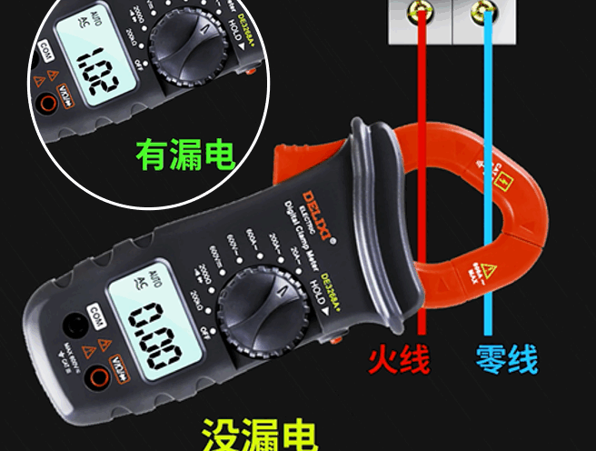

在空调安装维修时,经常使用钳表测电流,使用方便快捷。在用钳表测电流时,只需要将档位打到适当量程,然后钳住被测电流的线路即可,如下图就是测火线电流的示例。那么,能否用钳表测量漏电流?
如何使用钳表测量漏电流?
如下图就是测单相电路的漏电流。测量时,直接用钳表将火零线同时夹住,若读数为零,说明线路无漏电,若读数不为零,那就说明回路中有漏电现象。
三、使用什么原理?
钳表测电流的依据是互感器原理,无漏电时,钳表同时夹火零线,两个电流大小相等、方向相反,所以它们产生的磁场也是大小相等、方向相反,两磁场完全抵消,所以钳表的铁芯中没有磁场,不会产生感应信号。当线路有漏电时,钳表依然同时钳火零线,但此时火线电流不等于零线电流,而是大于零线电流,所以火线电流产生的磁场强于零线电流产生的磁场,两个磁场无法完全抵消。有漏电时,铁芯中会有磁场,所以能产生感应信号,然后这个感应信号被转化为读数。

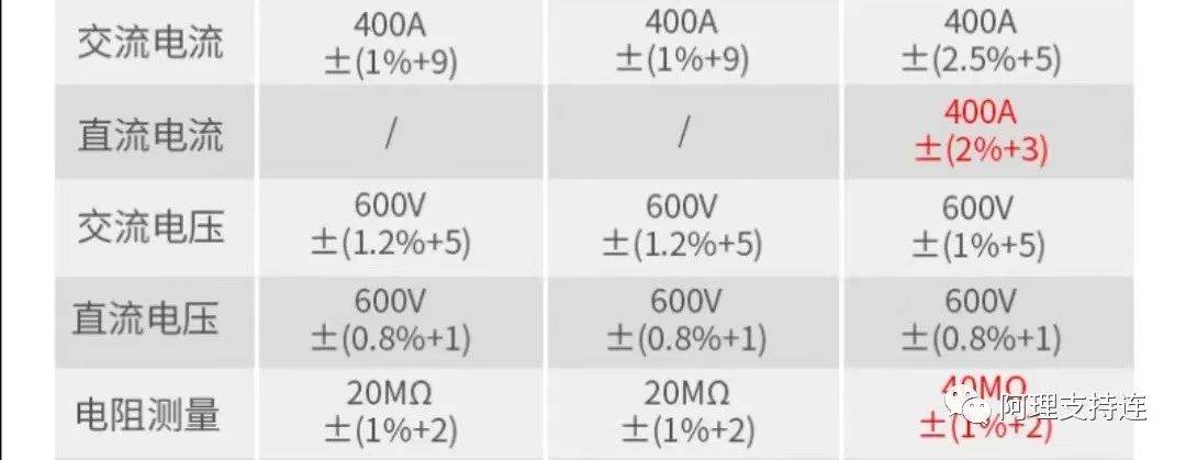

2、在没有漏电保护的供电环境下,如果漏电比较小,估计也是比较难测量。钳形电流表测量精度在1-2%之间,以运行电流10安为例,误差都有200毫安。
