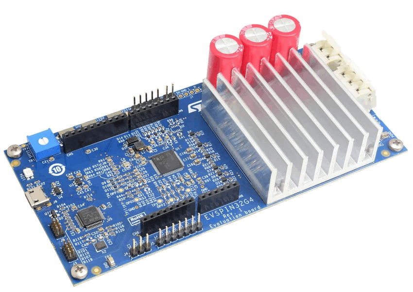

300W直流无刷电机驱动方案
使用STM32G431微控制器做为主控芯片,STSPIN32G4 高性能半桥门驱动器做为电机驱动。STSPIN32G4使用9x9mm VFQFPN封装,具有丰富可编程功能,可实现电流传感,每个功率MOSFET的漏源极电压传感,以及过流保护,是做电机完全集成控制的解决方案。
外部接口
板子使用标准的Arduino连接器接口,能够与扩展板(如MEMS传感器或蓝牙收发器)进行组合,CAN总线的配置允许与主或从模块进行互连,可以构建复杂的运动控制系统。板载ST-LINK/V2编程器方便进行固件的调试。
1852783093c76b420160e2fb322f288a.png 应用范围
方案支持配置为三分流或单分流,支持无传感器和基于传感器的控制算法。
可应用于工业和家庭自动化,家用电器,如吸尘器、烘干机和清洁机器人,伺服驱动和电动自行车,电动和园艺工具,泵与风机,无人机和航模。

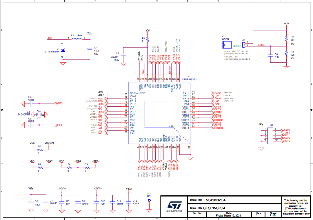

原理图:

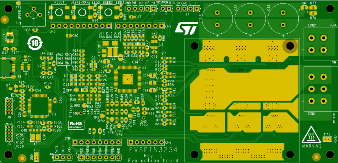

Gerber文件:

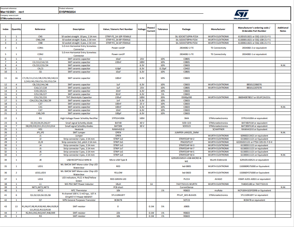

BOM文件:
