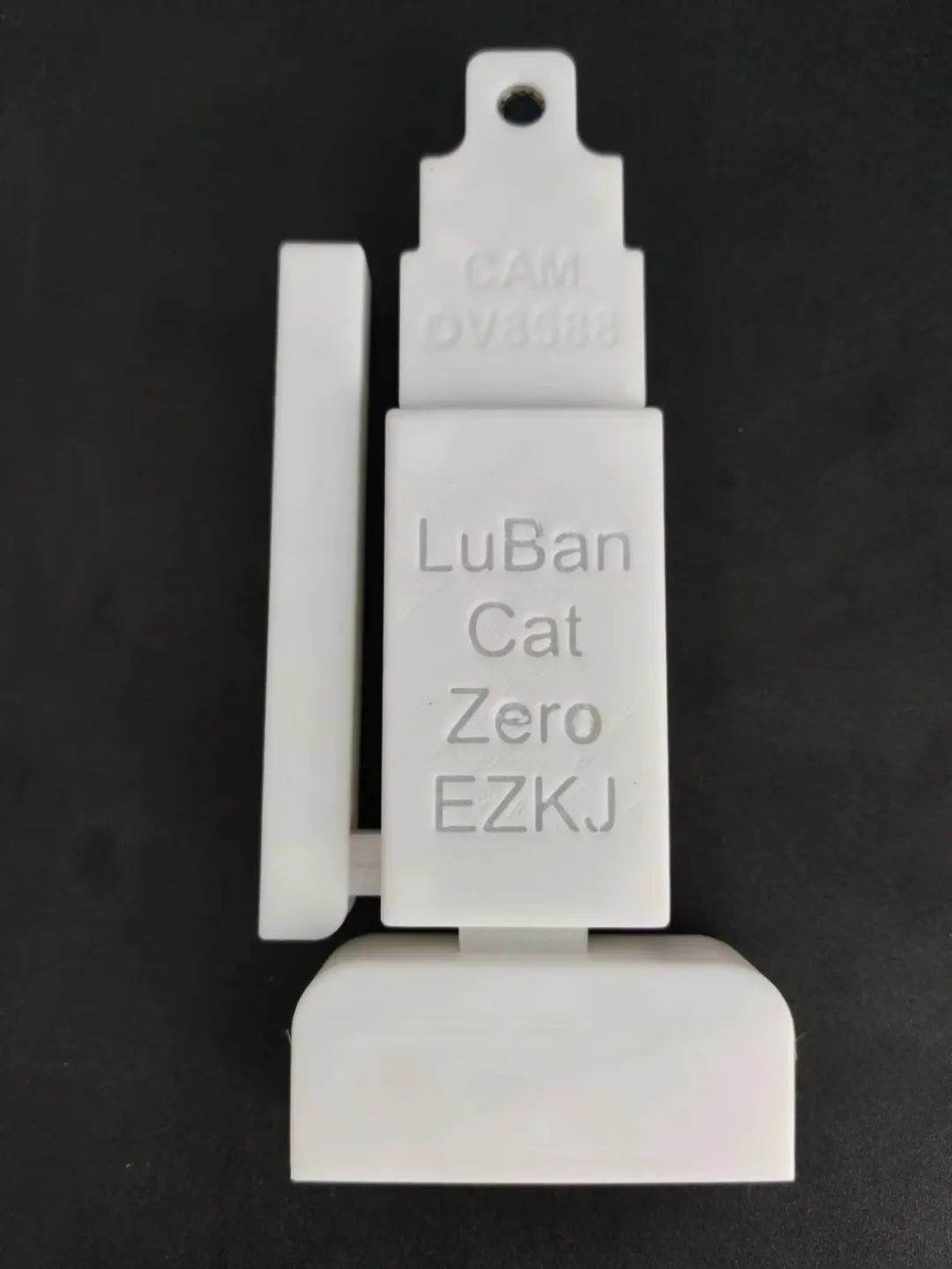

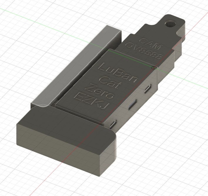

结构主要由四部分组成,鲁班猫ZeroW的外壳,摄像头外壳,天线外壳和底座,为什么要设计一个底座,是为了以后方便移植到别的产品上去,能够实现更多的DIY结合。
3.设计
硬件部分的设计没有什么可讲的,因为采用的是野火提供的模块和开发板,主要讲软件设计和结构设计,先来讲一下难度不高的结构设计。
3.1结构设计

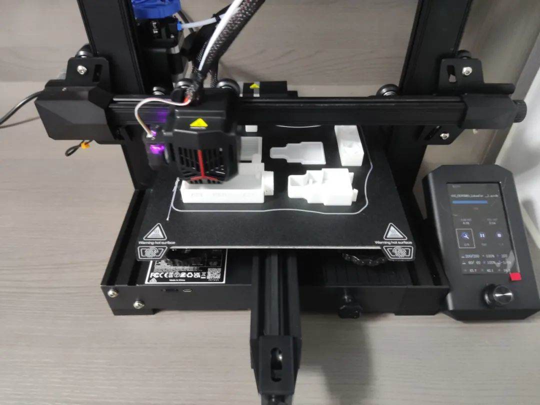

以前做比赛都是裸板,整体效果看起来不好,而且操作的时候容易对裸露的板子造成一定的破坏。所以这次项目我加上了结构设计,第一是为了更好的封装板子,第二也是为了让项目能够更加具备产品的样子。
整个设计中我觉得设计的比较有意思的部分就是天线部分,因为有时候天线是需要设置成不同的角度,有些角度信号会更强,所以我设计的时候,特意让天线部分是可以运动的。由于Linux板子发热都是比较大的,我的3D材料又不是金属,所以我设计的通气栅格,让结构内部更好与外部的空气进行流通。
特意设计成像哨兵的模样,所以给这次项目的名称就叫做【现代化无线哨兵】

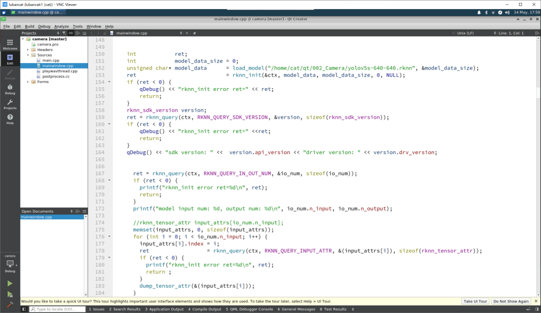

首先第一步就是获取摄像头的图像,一开始我想用OpenCV中的函数获取摄像头图像,但是不太可行(一直提示找不到摄像头),后面我就改用QT的函数获取摄像头的图像,能正常获取但是要安装一些模块。
摄像头数据能够正常获取之后,就需要把图像数据传入RKNN模型,让其进行识别并数据,这里就需要用到例程了,我将例程移植到我的工程中,要打开训练好的模型,同时还要对摄像头的图像进行处理,因为训练好的YOLOV5模型,只能识别640x640的图像,所以我把摄像头图像输出为640x640,然后再传入RKNN模型中去进行识别。

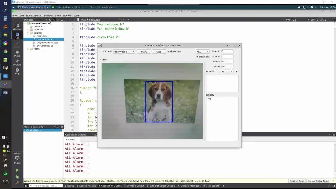

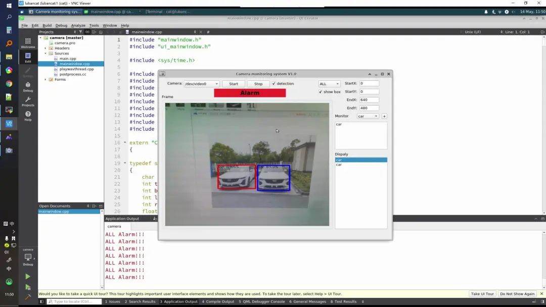

检测到两量车,并选择第一辆车。
添加车辆进入视野报警,目前已产生报警。

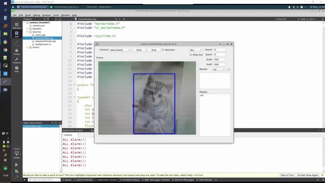

检测到猫。
检测到狗。

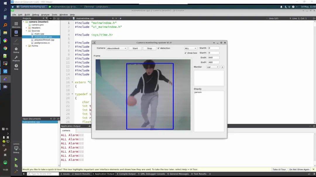

检测到人。

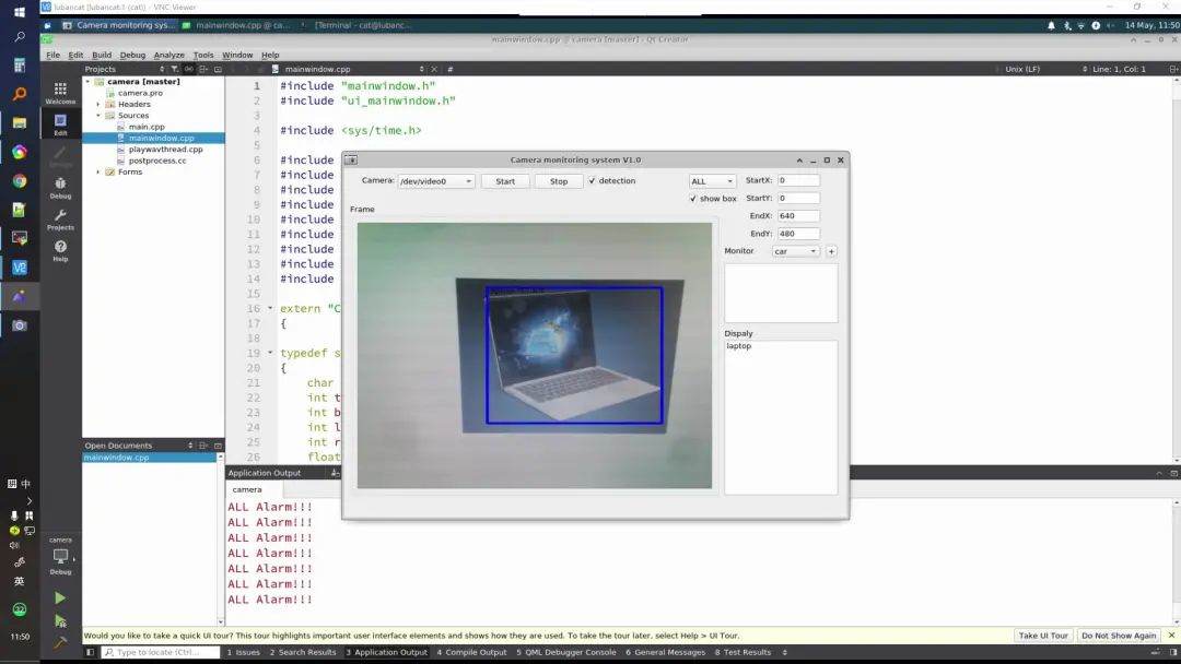

检测到笔记本电脑。
检测到人和手提包,多对象检测。

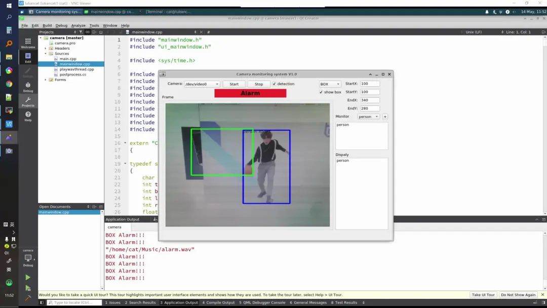

人进入区域内的报警。
