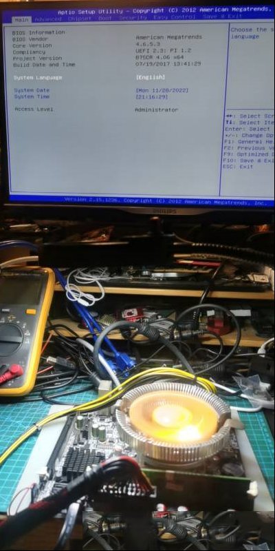

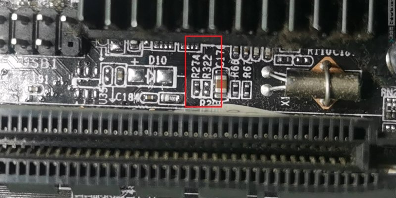

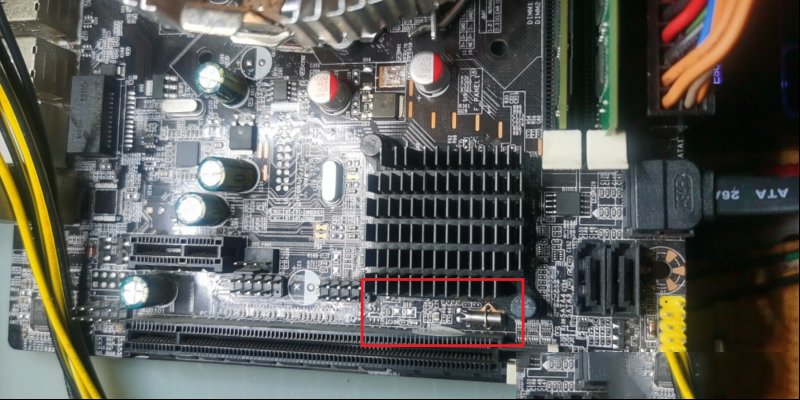

zx-h61/b75杂牌主板通病不触发
这个版号的,之前修过一片,跑线路猜出了rsmrst,R322是下拉,R274上拉,R274未装件,只需要把R322挪到R274即可。
这次又是同样的配方,秒杀!
bios就不放了,论坛很多
原理来说,我猜是桥的拉驱动能力下降了导致本来无需上拉现在需要了。
