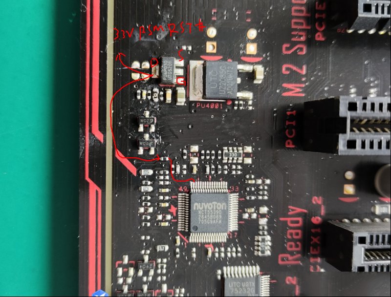

故障现象,不上电,不触发
测待开机针有3.3V,短接也有跳变,这种新一点的主板没有点位图,和图纸,只能慢慢跑线了
先测了rsmrst#这个信号有点偏低0.28V左右,
顺着这个信号测,看图
G脚连接的电阻,原来是562,实际测得2.2左右,感觉不对,换了一个8.02K的电阻,主板指示灯都亮了

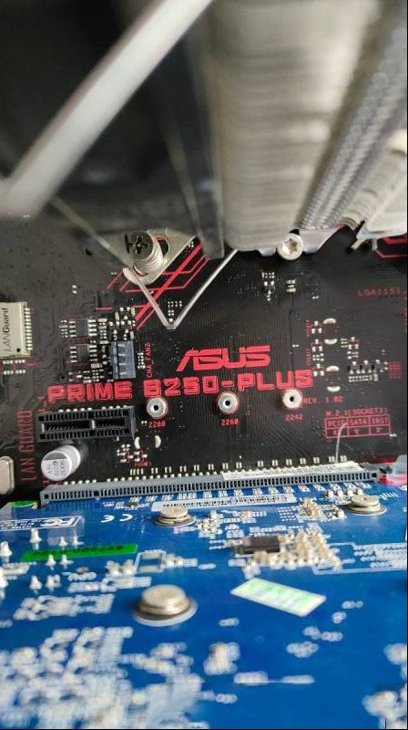

装cpu内存,上电开机,cpu风扇,显卡风扇都不转,开机只有电源的转,看屏幕也没有亮机,看样还有别的问题,
上示波器,测下bios 看看有没有读取信息,(没有读取)
果断上官网下载一个,官网下载的需要分离才能用,刷上以后,开机测得波形都有了,
这下肯定没问题了,亮机!!
下面是我分离好的,
到此维修结束。 官方下载分离PRIME-B250-PLUS-ASUS-2001.rar (7.01 MB)
