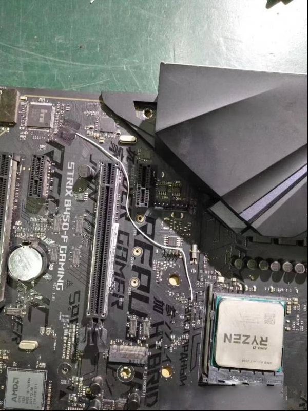

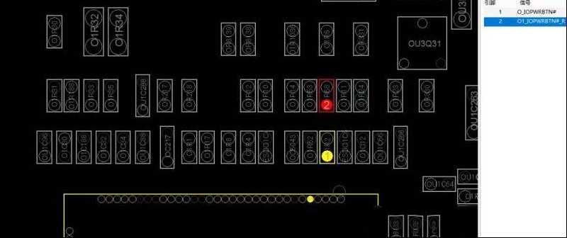

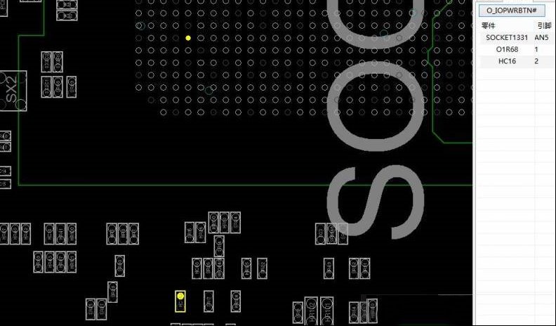

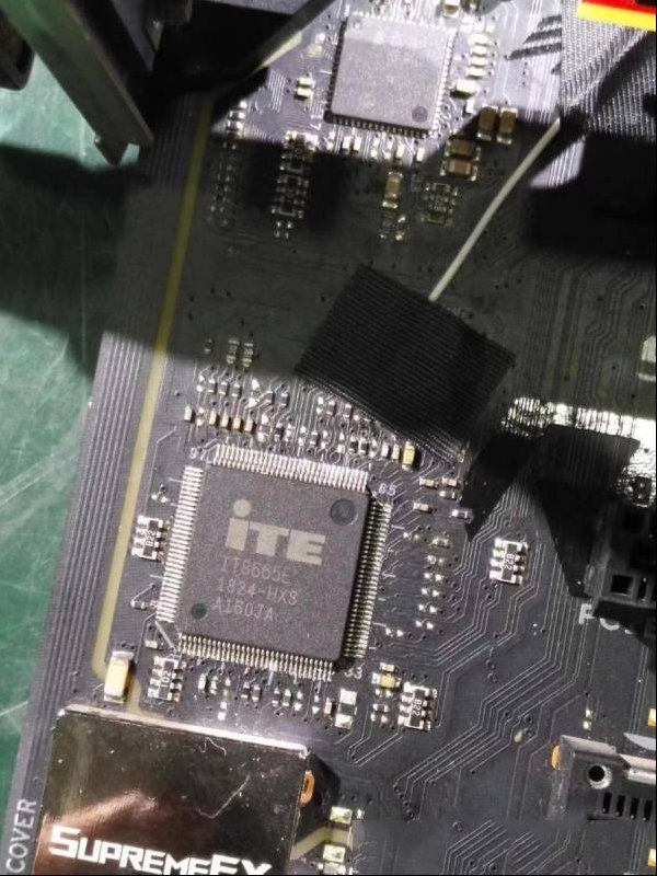

看来只有查信号了,还好在维修伴侣找到此板的(没有pdf),IO芯片是IT8665E,在点位图查看各脚信号:开机针脚O_PWRBTN#_R是72脚,按开关有跳变,73脚PSON#无跳变,难道IO芯片坏?
主板断电后万用表测IO端和CPU端此O1_IOPWRBTN#_R点不通,眼前一亮问题找到了?用烙铁飞线再通电按开关马上触发,一会就看到显示器显示LOGO-进入桌面,检查各功能正常,维修结束。附上正常开机读取出来后的BIOS。 163032hqb31vjep17uljbq.jpg.thumb.jpg
