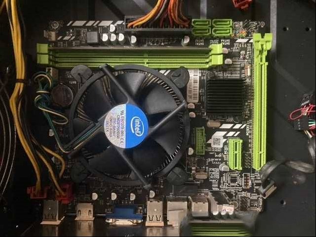

杂牌主板威硕P8H61-U不触发
1636
60
3万
33100
发表于 2023-7-5 10:28:08 | 显示全部楼层 |阅读模式
主板不可能有点位,在没有图纸点位下能修好主板实属不易。此主板没有IO,所以没有PS2接口,我觉得怎么杂牌主板怎么比正常主板都还先进,居然可以不用IO,大牌子主板应该去模仿一下。

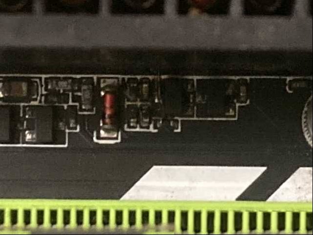

强行短接PSON再开机主板能点亮,看来是南桥到PSON断线了。
三极管电路图三极管到PSON断线了,飞线故障排除。
