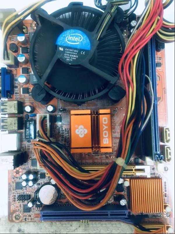

梅捷G41主板不触发维修案例

开机不触发,测量IO,开关键3.3V有动作跳变,但绿线5V不变。证明IO没工作将绿线拉低开机。
感觉应该是南桥没有给出正确的信号。
测量南桥周边822排阻,阻值在8.0上下不等。应该问题不大。
发现在很多灰尘。于是卸掉散热块,清灰尘,用风枪吹焊周边的822排阻和电容。问题解决。
