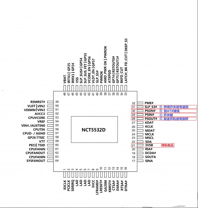

板子型号是铭瑄H110N-D3V撼地者  I/O芯片是铭瑄NCT5532D。故障是不开机  测待机  I/O3.3正常,B10处3.3正常 ,开机触发针脚上只有1.8V,怀疑I/O坏,买个新的装上还是一样。测触发针脚对地二极体值400多,单独给触发针脚加上3.3V,也没有漏电电流。请各位师傅指导一下思路。
