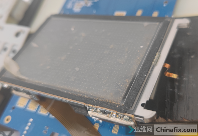

送修这台ODP3032可编程可调电源陪伴了我十年有余了,就在今天,它坏了,屏幕彻底点不亮了。拆开机器后,可以大致的看到液晶屏内部有东西,感觉像是背光有问题
然后测量板子的背光电路有电压
然后就把屏幕拆出来吧

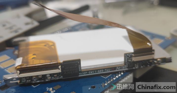

这个屏幕可以说是非常的特殊,全网找遍了都没有卖的,这是索尼的屏幕,这小鬼子的屏质量不咋地呀。。。
无奈,只能拆开屏幕尝试自己换灯珠了
整体还算好拆,做过液晶维修的朋友就很熟悉这个操作了,哈哈哈
然后成功找到坏的灯珠:
然后旁边好的灯珠:
可以看到,好的灯珠微微发亮,而且万用表指针有偏转
注意!这种灯珠想要用万用表测量好坏,必须要用指针表的10K档,因为它是9V的高压测量,普通数字万用表只有2.8V,是点不亮这种灯珠的
