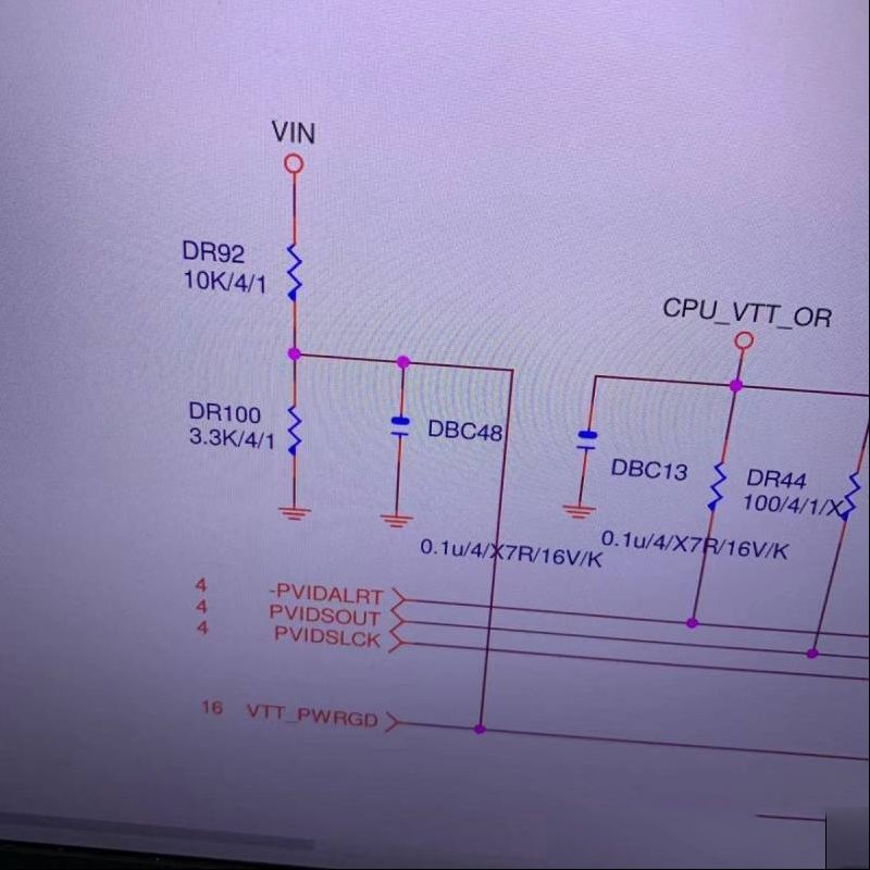

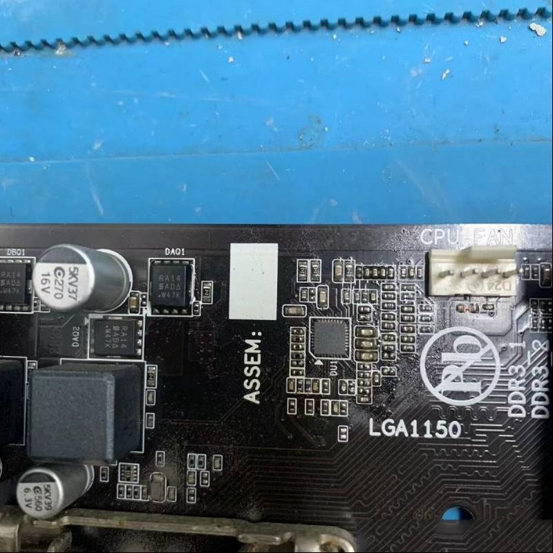

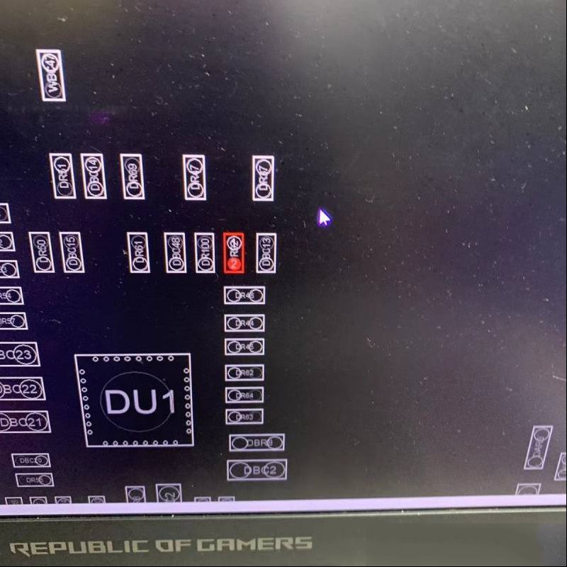

客户拿过来开不了机,不跑码,测量所有电压正常,测量CPU供电的时候,无波形,换CPU刷BIOS的没用,冷静测量CPU电源芯片的VID阻值正常的,供电也是,但是测量到VR_ON的时候发现不对劲,因为电压偏高到了6.7V,心想电源芯片不会坏吧,不是电压应该偏小吗,先换了电阻再说,结果居然能跑马了,红红火火恍恍惚惚,
