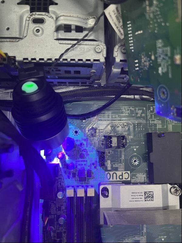

大概长这样的:
    先上电,蜂鸣声一直响,4 次琥珀色闪烁后短暂暂停,7次白色闪烁,长时间暂停,然后重复!估计是盖板问题,查手册,果然!品牌电脑的特点
拆机!
    先怀疑电源吧。使用最小系统法,依次拆除各种外设及接口。再次上电,故障依旧!测量主板各供电对地的二极体值。值也挺正常的!
理下思路:这还能对主板检测并提示报警。那表示主板的啥啥功能还正常的!是不是某一个功能或者某个模块出问题了?再仔细检查下主板!
果然!
     真断线了,补线吧!
     报警提示:Fan-The fan failed to respond correctly.(System Fan 2) Alert!System fan 2 failure.   中文的意思是:风扇无法正常响应,警报!系统风扇2故障
     故障不能屏蔽,风扇一直狂转,噪声大! 继续修!定位到System fan 2电路。测量周边的元件都没什么大问题,尝试和System fan 1更换旁边的芯丝印是MA(sot23-6封装)的芯片也不行。
       额, 这种在外面能收两百不?
