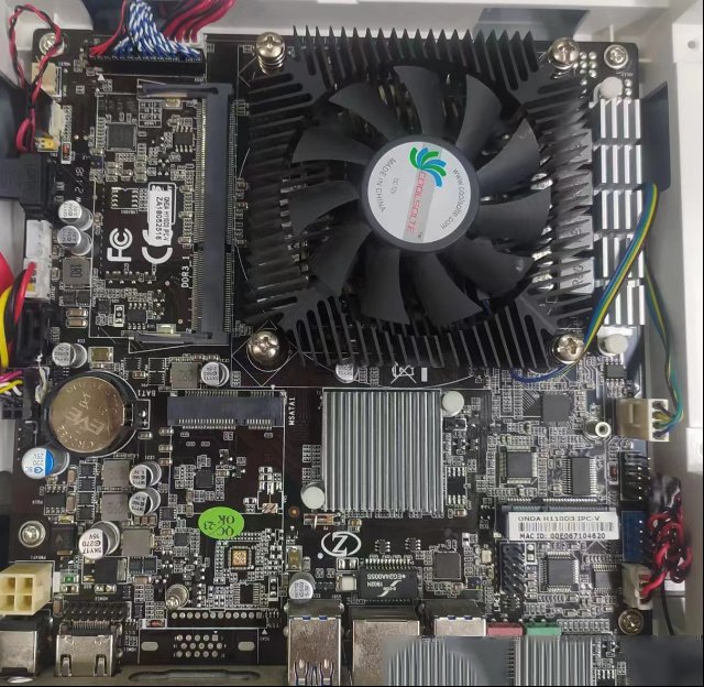

昂达一体机 板号ONDA_H110D3_IPC-V  ,12v供电可以正常开机,19v不触发 ,用原配19v电源时待机3.3v 5v也都是正常的。查io  IT8772e 的50 pin ,用12v时为正常的2.05v左右和49pin 检测5v的脚位相同。应为19v不触发 ,这个脚位检测不到,可调电源最高调15v还能开机,15v供电时io的50pin电压为2.55v,可想而知用19v供电就更高了,肯定保护。于是想偷懒去掉这个检测,断开分压电阻,io 的50pin和49pin连接 不检测19v,然而也不能开机。 是否主板有19v转12v的电路呢,有朋友遇到过这种情况吗?或者有图纸分享一下,跑电路隔离电路也很普通的没发现降压电路。 昂达一体机 ONDA_H110D3_IPC-V  电源检测问题 付 BIOS

图纸bios备份的,看有朋友需要吗。
