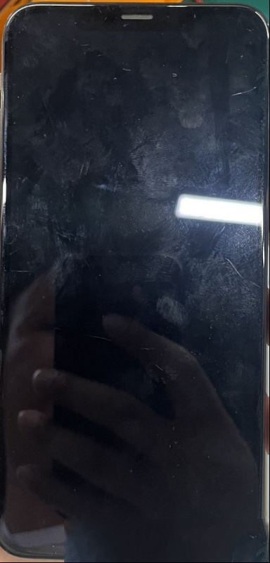

    一台iPhone XS MAX正常使用不开机的苹果手机,通常情况下都是短路导致的,预测原因就要实行操作了,我们就来看看专业的维修师傅怎么操作的吧!
      【故障机型】iPhone XS MAX
      【故障现象】不开机
      【维修过程】接到一台客户送修的机器,型号为iPhone XS MAX,故障为正常使用不开机。

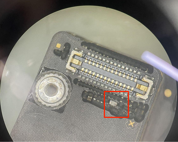

      将主板拆出后上电,稳压电源触发,电流30多mA归零,这种电流一般是哪里短路导致的,双层主板先分层,分完层再上电发现单上层可以开机,说明故障再下层,先仔细观察下层主板,发现有一颗电容颜色有点发黑。

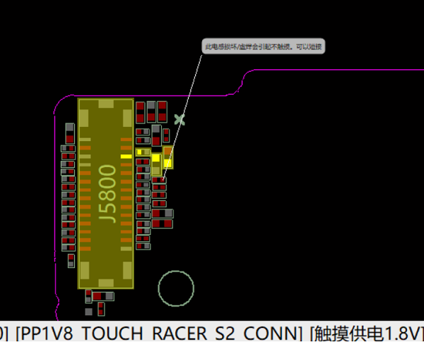

      万用表打值发现阻值对地为0,打开图纸看到这颗电容是触摸的1.8V供电,将电容扣掉再测量阻值恢复正常,
iPhone XS MAX不开机 图3
iPhone XS MAX不开机 图4
      用测试架贴起上下层开机正常,成功进系统,说明故障已经修复,将主板重新贴合,再开机测试功能。
