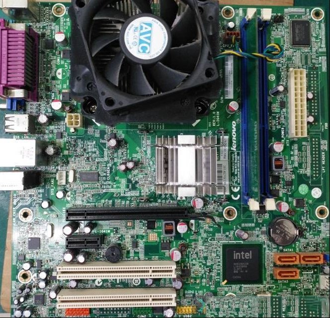

型号:联想 L-IG41M ver1.0
检修过程:

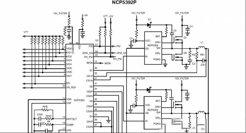

图纸2.查阅NCP5392P资料,逐一检查各关键脚电压,发现34脚12VMON的电压为零。据资料上说,这个34脚是对12V电压的检测监测,由一个电阻分压电路
3.分别测量分压电阻,PR113阻值为2K,PR110阻值无限大,12V开路,难怪NCP5392P的34脚没电压。由于没有具体的标准电压说明,我取一个估计的中间值2V,通过计算,PR110取阻值为10K的电阻焊上。
说明一下,其实PR110的真正原阻值是多少我并不知道,只是凭经验计算的一个近似阻值,实际应用在板子上是能正常开机的,仅做参考。
以上个例,记录分享。如觉得有用,给下载分鼓励。
