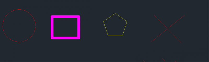

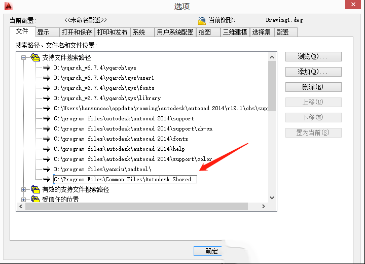

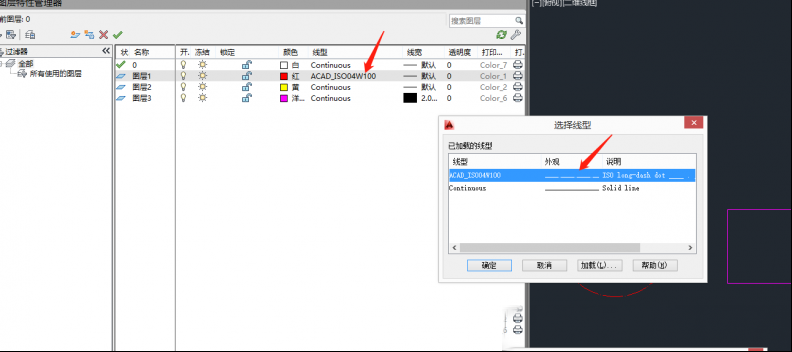

在cad2014时,老师在图层里调好线宽与线型后,我照着调没有反应,线型是有变化,但是线型比例在特征菜单中改了比例时,图形并没有并化,于是在百度上找了很多方法,只有一个方法有效,特此奉献给大家:

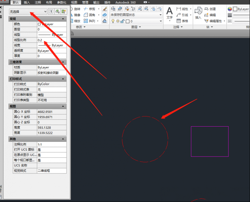

1,调好线宽后屏上图形没变化!
2,在图形特征中调好线型比例时,图形也没有相应变化!
所以没有变化!下面给出方法

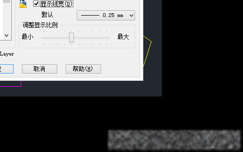

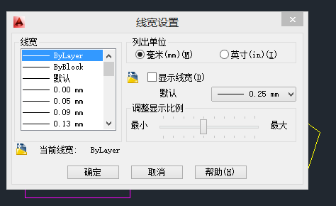

第一个,输入LW(线L宽W),空格, 在打开的窗口中点上显示线宽,如图,确定即可
屏上的线就显示出来了

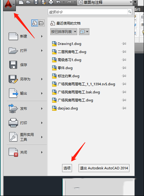

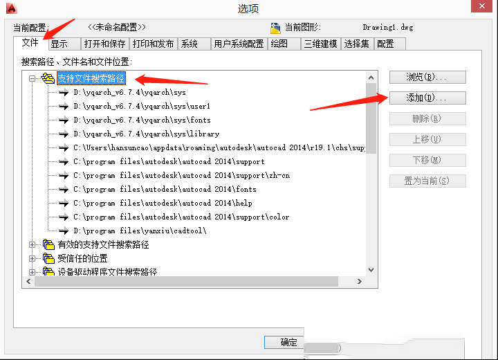

第二个,打开CAD选项,在文件搜索路径中加入系统的共享路径
添加路径:Crogram FilesCommon FilesAutodesk Shared
再点下面的应用和确定即可

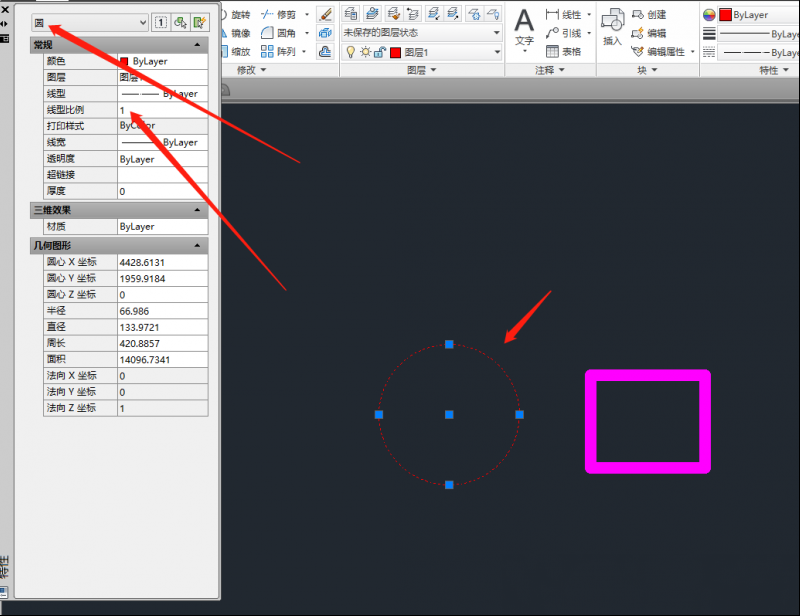

这时你去打开特征时,选择你要的图形,就可以调线的比例了,每调一次,就立即上屏,图像就有变化了
完美同51自学网的老师的效果一样
问题解决,看下效果

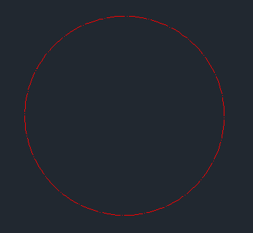

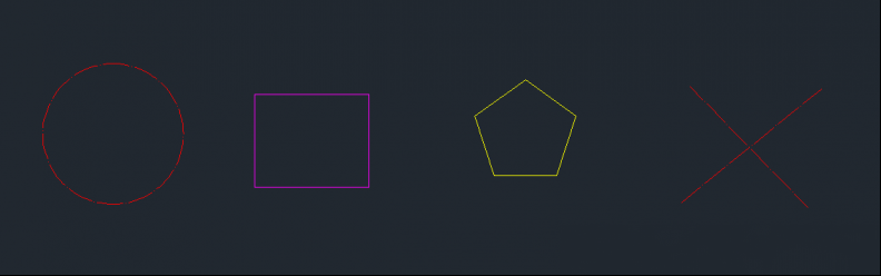

比例为1的时候是如图
比例0.5时如图
