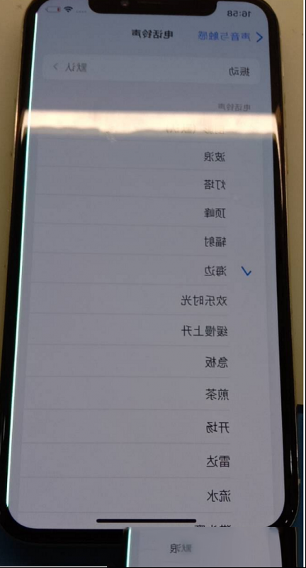

      【维修过程】接到一台客户送修的机器,型号为iPhone X,故障为扬声器外放无声。
iPhone X扬声器外发无声 图1

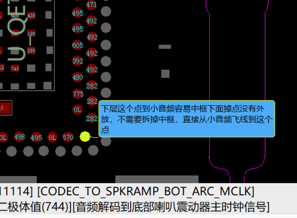

      接到机器后,发现手机外放无声,测试录音、听筒都正常,说明问题大概率出在扬声器功放这边,看图纸可知扬声器功放在主板下层,主板是上层主板,比较容易虚焊,所以我们先将主板分层,再将上下层用测试架贴合再扣上尾插测试外放声音是否恢复正常,结果发现用测试架夹起来外放也无声,说明不是中层虚焊导致的问题,测量中框到上层的焊盘阻值的时候,发现有个拐角处的焊盘阻值为OL。此焊盘直通扬声器功放底下焊盘,将扬声器功放拆下测量到此处的通断为OL。说明中框有断线,直接飞根线到中框处,再重新安装扬声器功放,
iPhone X扬声器外发无声 图2

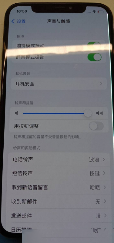

      将上下层贴合后 开机测试,此时外放已经恢复正常。
iPhone X扬声器外发无声 图4
      【维修结果】将主板装进壳件内,手机可以正常开机了,测试手机的WiFi蓝牙,声音,充电,指纹,照相,打电话等功能都正常,维修到此结束。
