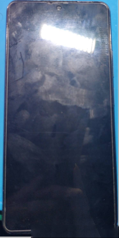

     【故障机型】红米K40
      【故障现象】自动重启
      【维修过程】接到一台客户送修的机器,型号为红米K40,故障为自动重启不进系统。
红米K40自动重启 图1

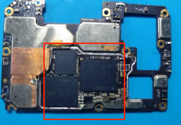

      开机测试发现手机定logo重启,一直无法进系统,红米通病CPU容易虚焊,先拆下CPU重做,将CPU重做后手机开机亮红色感叹号不开机,这种一般是字库还有问题,至于为什么不先搞字库,因为安卓的字库比较容易坏且不耐高温,拆字库风险比拆CPU更大,所以一般情况下我们是把字库的优先级放在CPU后面,直接拆下字库重新读写底层,底层可以正常读写。

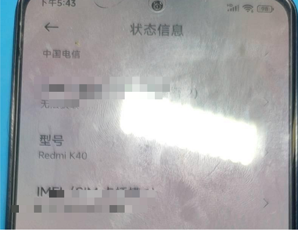

红米K40自动重启 图2
      写完底层后装机测试故障修复,正常开机进系统。
红米K40自动重启 图3
      【维修结果】将主板装进壳件内,手机可以正常开机了,测试手机的WiFi蓝牙,声音,充电,指纹,照相,打电话等功能都正常,维修到此结束。
