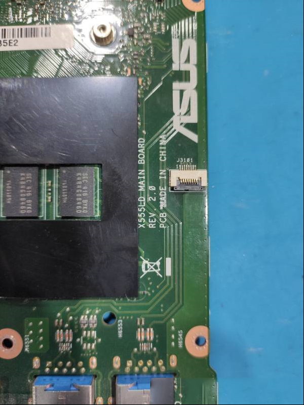

故障机病人:X555LD 2.0 140024v324qlyb5xqzrvyl.jpg.thumb.jpg
病症:开机无CPU供电,其余电感电压全部出来了,裸板电流到0.18.

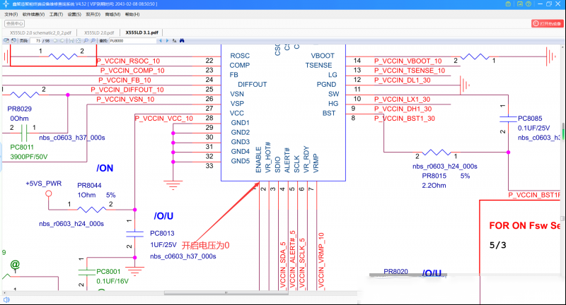

思路:一是CPU工作电压缺失:二是CPU供电芯片部分问题:三是CPU有问题:四是BIOS有问题。
测试到这里的时候顺便测试了一下旁边的1.05VS_VCCST,发现电压是0.5V,这个就不正常了,追踪来源,到了PQ9108, 141838flucpu2yd1lxyu11.png.thumb.jpg
2脚开启电压低,拆了芯片后2脚有12V,换芯片后1.05V电压正常了。

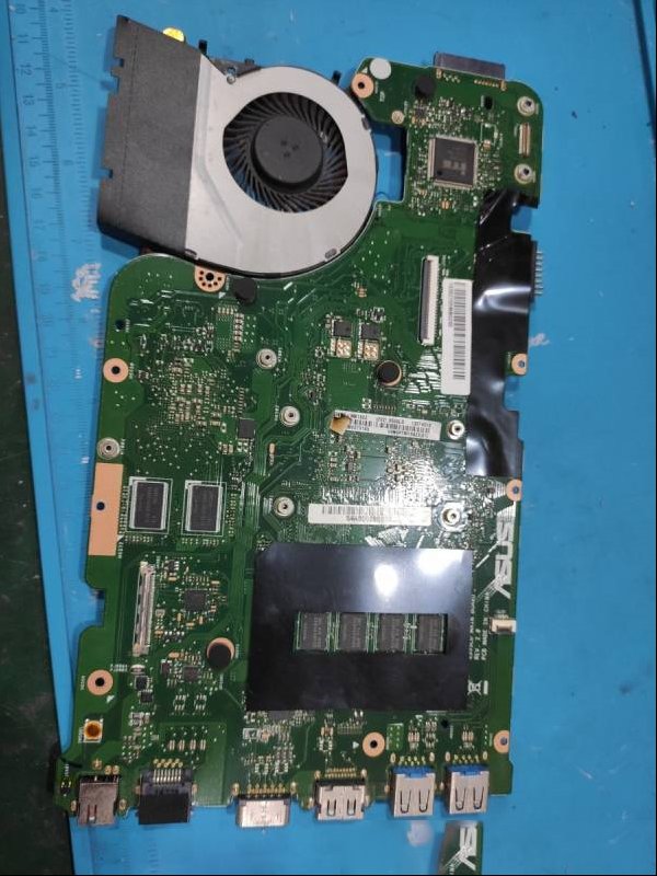

,发一贴,加强记忆!
