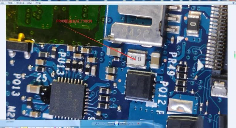

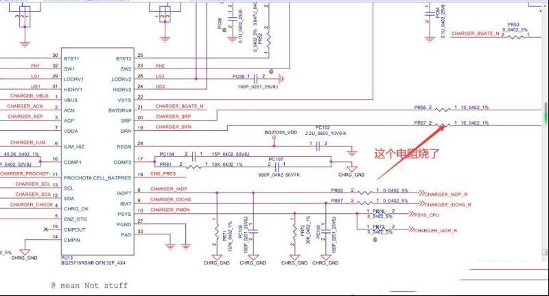

  病人姓名: NMC571
故障:不升压,不开机,插电电压5V

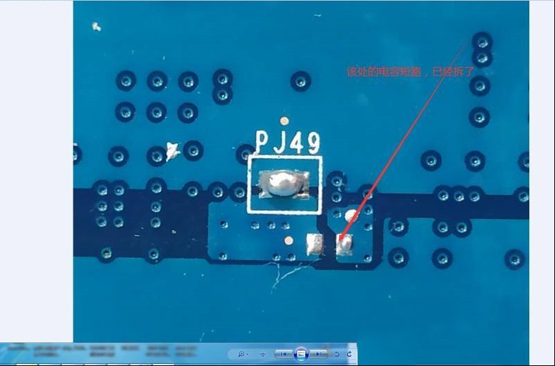

立马拆机,发现问题是公共点短路,见病灶点,

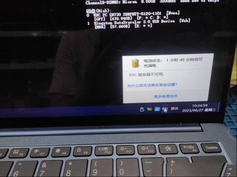

  单用外接电源开关机,使用都是正常的,单用电池也是正常的,但是电池和电源一起用要不关机,要不就认不到外接的电源,只用电池的电,无赖再次拆机,开始二次维修。

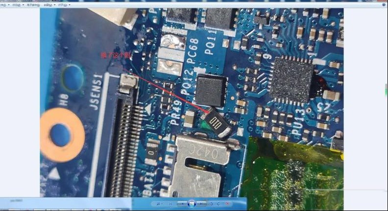

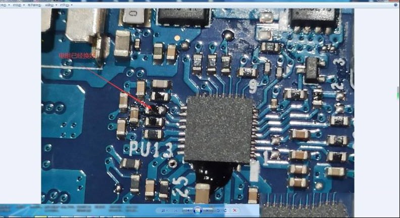

先换掉再说吧!

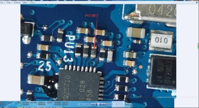

  大家可能认为这样就结束了,好戏还在后面,插电充了一会电,就问到一股元件烧糊了的味道,再次拆机,仔细观看,没有发现什么问题,但是又是电池和适配器一起使用有问题了,仔细检查,发现了问题,直接上图吧!
再次装机测试故障排除了!
总结一下:应该是公共点短路,导致烧了PR57和PR49,没有一次性检查完问题,导致拆装了3次才修好,有点累了!
