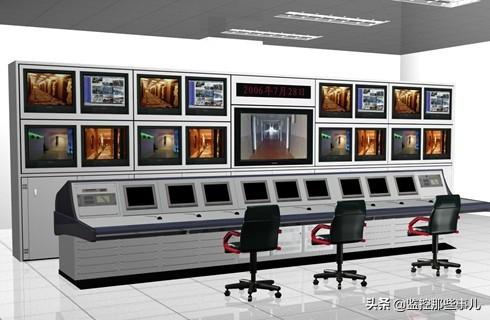

什么是视频切换器?
答:视频切换器是组成控制中心中主控制台上的一个关键设备,是选择视频图像信号的设备。简单地说,将几路视频信号输入,通过对其控制,选择其中一路视频信号输出。在多路摄像机组成的电视监控系统中,一般没必要用同摄像机数量一样的监视器一一对应显示各路摄像机的图像信号。
  什么是多画面分割控制器?
答:采用图像压缩和数字化处理的方法,把几个画面按同样的比例压缩在一个监视器的屏幕上。有的还带有内置顺序切换器的功能,此功能可将各摄像机输入的全屏画面按顺序和间隔时间轮流输出显示在监视器上(如同切换主机轮流切换画面那样),并可用录像机按上述的顺序和时间间隔记录下来。其间隔时间一般是可调的。具有顺序切换、画中画、多画面输出显示回放影像,互联的摄像机报警显示,点触式暂停画面,报警记录回放,时间、日期、标题显示等功能。
